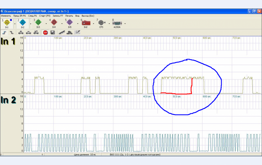

mau Опубликовано 13 февраля, 2020 Поделиться Опубликовано 13 февраля, 2020 похоже что на распредвалу зуб подломили Ссылка на комментарий Поделиться на другие сайты Поделиться
mau Опубликовано 13 февраля, 2020 Поделиться Опубликовано 13 февраля, 2020 Ссылка на комментарий Поделиться на другие сайты Поделиться
mau Опубликовано 13 февраля, 2020 Поделиться Опубликовано 13 февраля, 2020 а это то что у вас Ссылка на комментарий Поделиться на другие сайты Поделиться
yvm Опубликовано 13 февраля, 2020 Автор Поделиться Опубликовано 13 февраля, 2020 3 часа назад, mau сказал: а это то что у вас Да, с сигналом какая то хрень, снял крышку, на распреде все нормально, два одиночных уса и два двойных Ссылка на комментарий Поделиться на другие сайты Поделиться
yvm Опубликовано 13 февраля, 2020 Автор Поделиться Опубликовано 13 февраля, 2020 (изменено) Перетряс всю проводку до датчика РВ, ничего не нашел. Попробовал менять положение датчика, если повернуть датчик вокруг своей оси, градусов на 40, сигнал становится нормальным, правда от этого ничего не меняется - машина мертвая. Изменено 13 февраля, 2020 пользователем yvm Ссылка на комментарий Поделиться на другие сайты Поделиться
