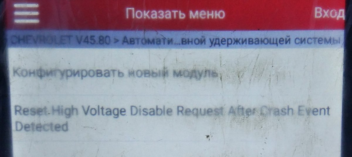

Skar Опубликовано 12 февраля, 2020 Поделиться Опубликовано 12 февраля, 2020 Здравствуйте, подскажите пожалуйста как в данном блоке чистится краш. Никаких калькуляторов у себя по этому блоку не нашел, в интернете говорят убирали простр стиранием ошибок диагностикой. Ошибки не стираются пробовал лаунчем, абритосом, скандоком как опель читать. В лаунче есть такая функция, но никакого эффекта от нее нет. Ссылка на комментарий Поделиться на другие сайты Поделиться
Skar Опубликовано 12 февраля, 2020 Автор Поделиться Опубликовано 12 февраля, 2020 Фото блока и ошибки Ссылка на комментарий Поделиться на другие сайты Поделиться
gold Опубликовано 12 февраля, 2020 Поделиться Опубликовано 12 февраля, 2020 XC2361A в блоке и все делается по дампу если не идет по диагнозе. Ссылка на комментарий Поделиться на другие сайты Поделиться

4sty Опубликовано 12 февраля, 2020 Поделиться Опубликовано 12 февраля, 2020 просто стирание ошибок не помогает? через шевроле камаро попробуй Ссылка на комментарий Поделиться на другие сайты Поделиться

Skar Опубликовано 25 февраля, 2020 Автор Поделиться Опубликовано 25 февраля, 2020 Всем спасибо за помощь, вычитал флеш, знакомый помог потереть краш, машинка уехала. вот фулл если вдруг кому понадобится cruze 13591243 xc2361a-56_fl0.binПолучение информации... cruze 13591243 xc2361a-56_fl1.binПолучение информации... cruze 13591243 xc2361a-56_fl3 crash.binПолучение информации... Ссылка на комментарий Поделиться на другие сайты Поделиться
