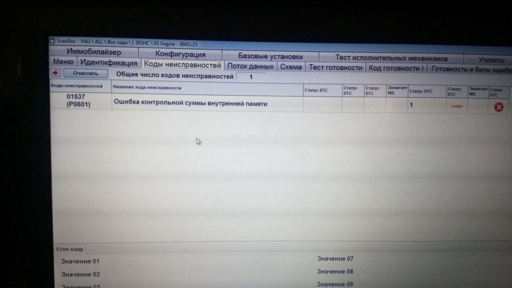

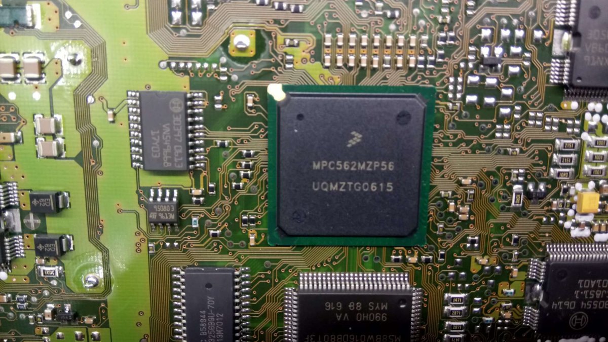

maksi-stas Опубликовано 13 февраля, 2020 Опубликовано 13 февраля, 2020 Всем доброго времени суток! Авто гольф плюс 2006г с эбу med9.5.10.Авто приехало ко мне с не удаляемой ошибкой и по катализатору. Хозяин авто попросил отключить катализатор и разобраться с ошибкой. модификация авто Мною была сосчитана прошивка по обд кессом. Кесс в конце чтения выругался по контрольке файла. Golf Plus 1.6FSI mt med9.5.10 0261S02369 1037381680 03C906056DQ 8802 kess obd.rarПолучение информации... Из-за кривой контрольки кесс не дал мне попробовать записать прошивку с похожим индификатором. После снятия и разборки блока обнаружилось что я не первый кто его разобрал. Из -за кривой контрольки Катаг также отказывался работать конкретно с этим блоком. На удивление китайская голлета V54 считала на ура FG.rar и даже записала но ни чего хорошего не получилось.На другой прошивке возникли проблемы с запуском ,ошибки иммо... и пришлось записать всё обратно. Далее я нашёл сток для этого блока в дилерском формате и записал его одисом.После записи одисом ошибка также осталась на своём месте но попытка считать прошивку сессом прошла нормально и кесс больше не ругается на контрольку! Кто что может подсказать по решению вопроса буду очень признателен.
