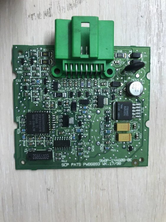

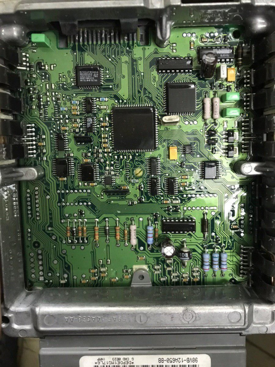

elhan Опубликовано 21 февраля, 2020 Поделиться Опубликовано 21 февраля, 2020 Добрый вечер проблема такова приехал форд транзит 1999 бенз полная утеря ключей не могу положить ключ. Первую очередь залез моторный там нету 74012 и нету тмс чтобы отпаять и закинуть перемычку для отключения запроса, далее залез блок иммо там стоит тмс не понятого происхождения он не читаеся не упой, не икс прогом и не оранжем было много прочитано тем этот проц не кто не мог прочитать. После всего решил положит ключ SBB она видит машину начитает процесс доходит до 600 секундант примерно ожидания пишет Codin key но все без успешно просит повторить попытку, далее полное удаления ключей проделал так же доходит до определенного времени и пишет не удалось удалить ключи. Вопрос как быть кто имел дело с мамонтом таким? Ссылка на комментарий Поделиться на другие сайты Поделиться

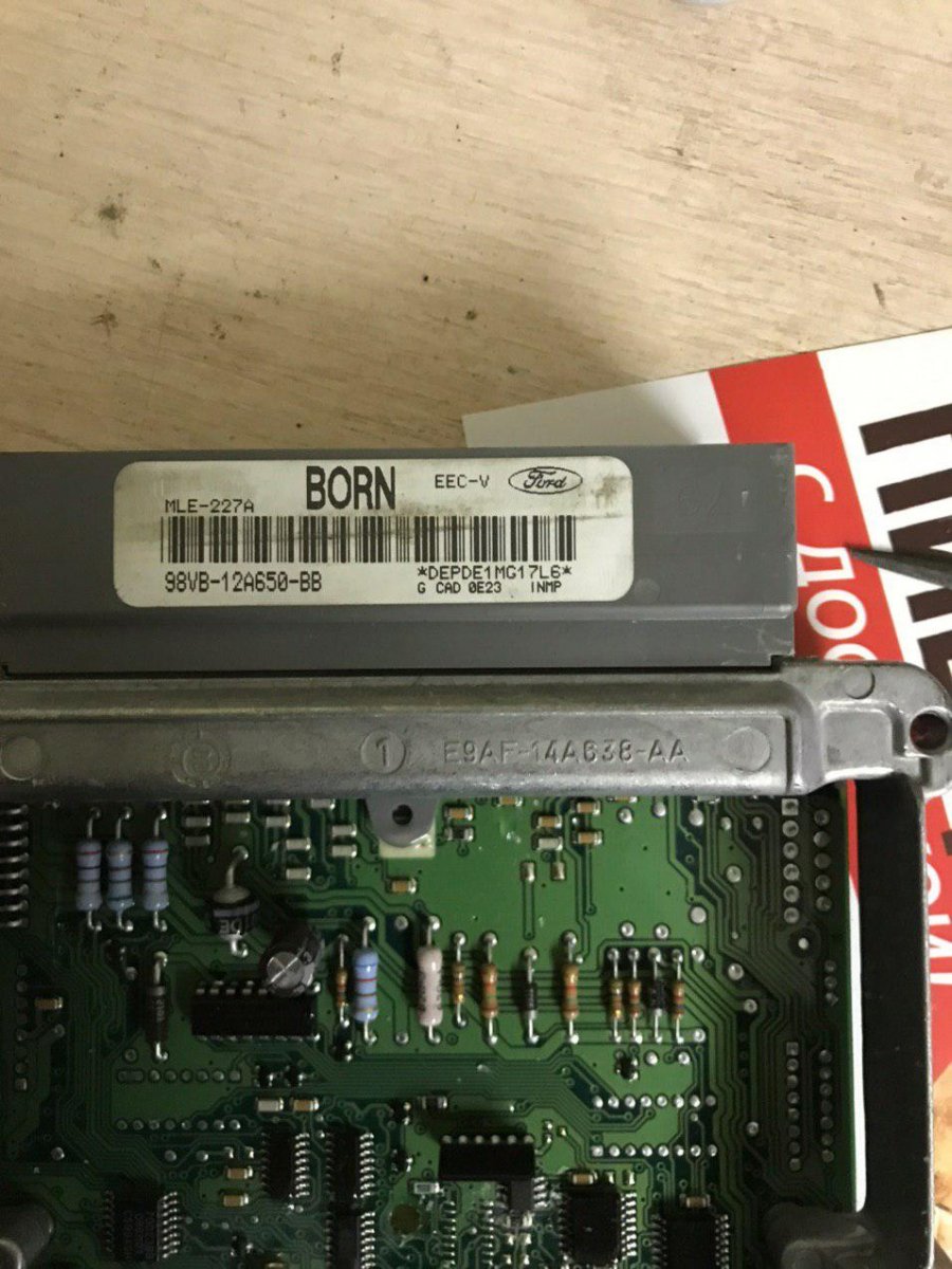

Slavik k Опубликовано 22 февраля, 2020 Поделиться Опубликовано 22 февраля, 2020 нет или не нашел разные вещи фото моторного и имо можно ? Ссылка на комментарий Поделиться на другие сайты Поделиться
elhan Опубликовано 22 февраля, 2020 Автор Поделиться Опубликовано 22 февраля, 2020 В 22.02.2020 в 04:38, Slavik k сказал: нет или не нашел разные вещи фото моторного и имо можно ? Показать Только есть функция в ForScan сброс PCM. Ссылка на комментарий Поделиться на другие сайты Поделиться
Slavik k Опубликовано 22 февраля, 2020 Поделиться Опубликовано 22 февраля, 2020 в имошнике тмс читать и 4с трансы писать Ссылка на комментарий Поделиться на другие сайты Поделиться

elhan Опубликовано 22 февраля, 2020 Автор Поделиться Опубликовано 22 февраля, 2020 (изменено) В 22.02.2020 в 07:49, Slavik k сказал: в имошнике тмс читать и 4с трансы писать Показать Три программатора не читают эту тмс кучу форумов перерыл не кто не может ее прочесть. Кстати у нас на форуме когда то давно была похожая тема и писали что у этой тмс распиловка совсем другая. Изменено 22 февраля, 2020 пользователем elhan Ссылка на комментарий Поделиться на другие сайты Поделиться

SIRKVA Опубликовано 22 февраля, 2020 Поделиться Опубликовано 22 февраля, 2020 там tms 370 ,без проблем читаеться с китайским X PROG ом и ORANGE 5 Ссылка на комментарий Поделиться на другие сайты Поделиться
elhan Опубликовано 22 февраля, 2020 Автор Поделиться Опубликовано 22 февраля, 2020 В 22.02.2020 в 10:07, SIRKVA сказал: там tms 370 ,без проблем читаеться с китайским X PROG ом и ORANGE 5 Показать Я уже не раз писал что не читается этот проц программатором я этих процей уже не один десяток прочел. В интернете кучу тем по этому блоку не кто не может прочесть этот проц! Ссылка на комментарий Поделиться на другие сайты Поделиться

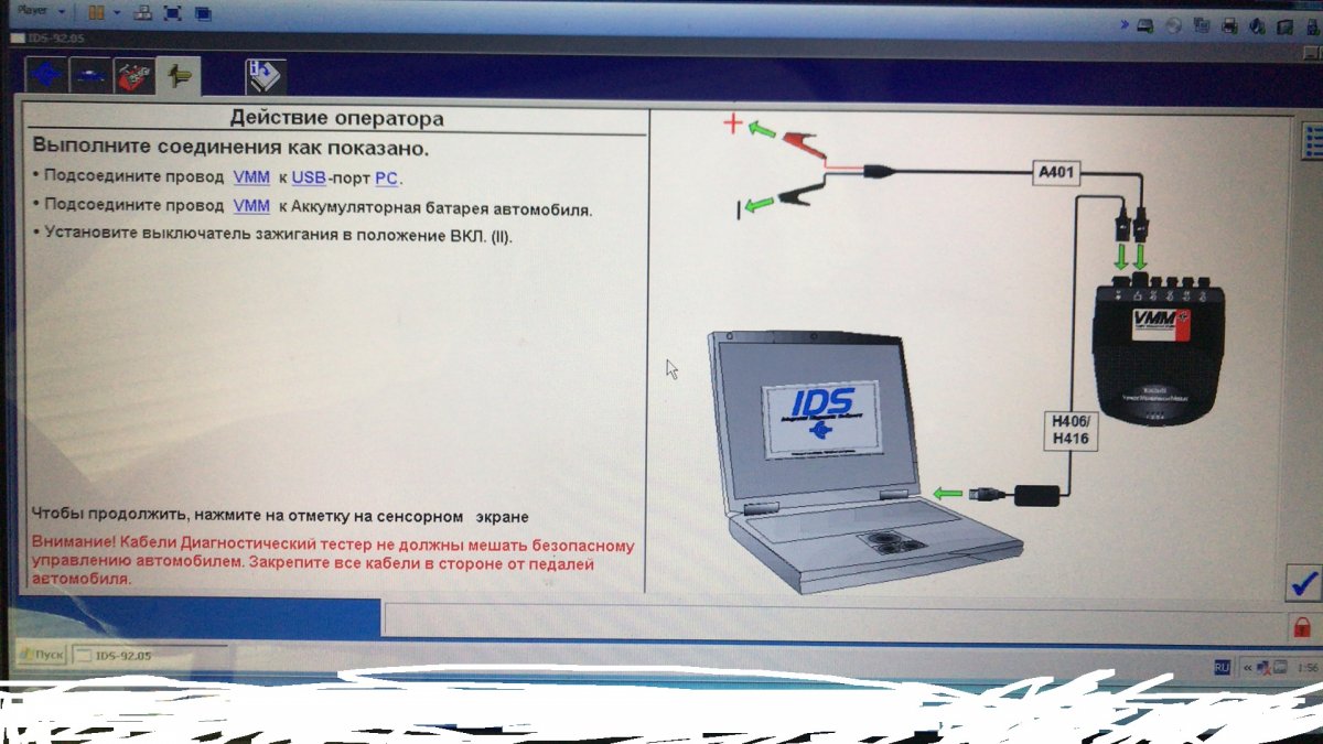

elhan Опубликовано 25 февраля, 2020 Автор Поделиться Опубликовано 25 февраля, 2020 Это я уже понял что остальное курит там. Какой версии IDS работает с этим мамонтом ? Ссылка на комментарий Поделиться на другие сайты Поделиться
elhan Опубликовано 25 февраля, 2020 Автор Поделиться Опубликовано 25 февраля, 2020 Нашел версию Ids 92.05 не как не выходит сделать нету функций PATS. В меню 4 вкладке нашел похожее начинает проверку блока выходит на связь а потом выкидывает о подключение VMM для проверки зажигания какие то не понятки. Ссылка на комментарий Поделиться на другие сайты Поделиться
aka4 Опубликовано 25 февраля, 2020 Поделиться Опубликовано 25 февраля, 2020 (изменено) 92.05 влет справится,тока надо что бы она стояла со всеми функциями,программирование тоже было активно. Пиши в личку,объясню,где взять,как поставить,нужен только VCM. Изменено 25 февраля, 2020 пользователем aka4 Ссылка на комментарий Поделиться на другие сайты Поделиться
elhan Опубликовано 26 февраля, 2020 Автор Поделиться Опубликовано 26 февраля, 2020 Вся прописка заканчивается на VMM и на 101 версии и на 92 и VCM и с VCM2. Ссылка на комментарий Поделиться на другие сайты Поделиться
