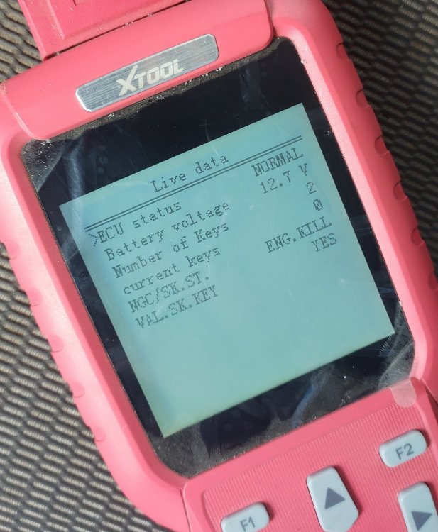

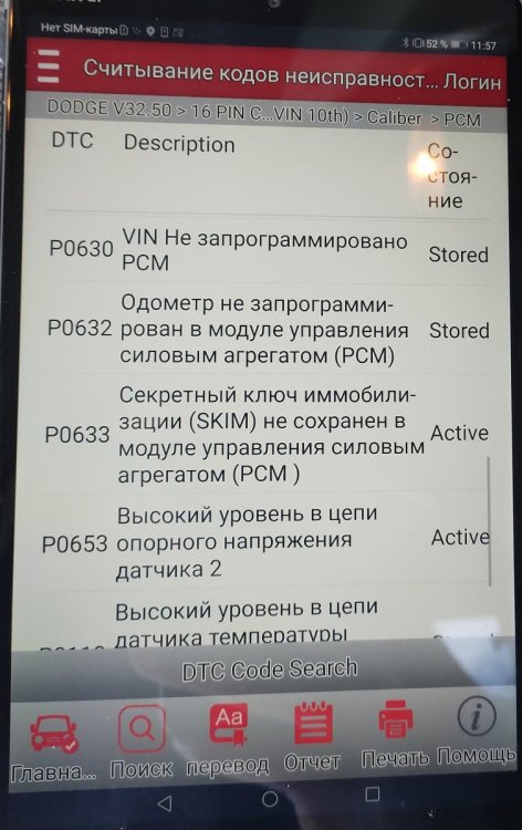

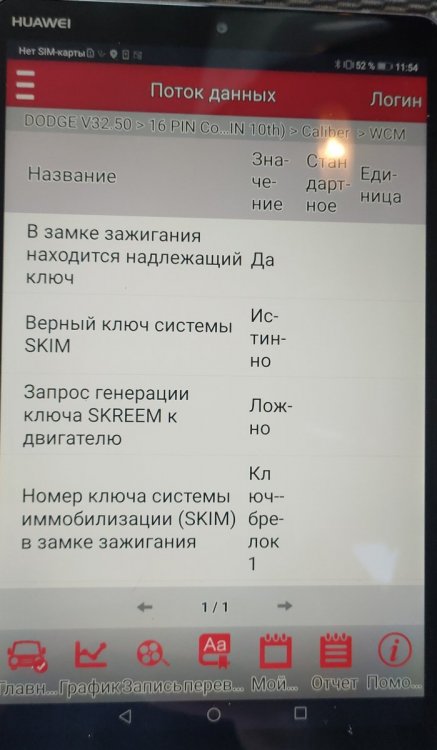

baklan007 Опубликовано 1 марта, 2020 Поделиться Опубликовано 1 марта, 2020 Прошу помощи. Приехал Додж на веревке. Куча ошибок в блоке, блок оказался вскрытый, чё лазили смотрели хозяин не вкурсе, говорит что был долго в сервисе и все. Ошибки странные и не сбрасывались(скрин приложу). Был куплен блок с разборки, подключил блок как есть ни ошибок в мимо ни запуска, как оказалось ключей в дампе мимо тоже не было. Прописал вин пробег в блок поправил дамп иммо по аналогии с рабочим, иммо стал видеть ключи (родные ложил в дамп через iprog). Замена блока через лаунч свисток и xtool выдает ошибку и все, замена иммо тоже самое.поигрался с дампом иммо, он заводиться на новом блоке и глохнет сразу, но заводиться значит блок в порядке, только синхру нужно сделать. Любую помощь приму хоть за деньги хоть бесплатно. dodge immo krutit starter zavodit i gloxnit.BIN CALIBER 95320W старый блок.BIN pravlenii mnoi с которым ошибка по синхре.BIN caliber 24c16 immo s kotorim priexala mashina.BIN Ссылка на комментарий Поделиться на другие сайты Поделиться

baklan007 Опубликовано 1 марта, 2020 Автор Поделиться Опубликовано 1 марта, 2020 Старый блок. Причем где stored эта ошибка удаляется и тут же появляется, по дроссель ошибки по обогрева лямбд, по митчелу глянул эту инфу должен бсм передавать. Ссылка на комментарий Поделиться на другие сайты Поделиться
baklan007 Опубликовано 1 марта, 2020 Автор Поделиться Опубликовано 1 марта, 2020 Новый блок с pravlenii mno дампом Ссылка на комментарий Поделиться на другие сайты Поделиться
baklan007 Опубликовано 1 марта, 2020 Автор Поделиться Опубликовано 1 марта, 2020 Новый на xtool Ссылка на комментарий Поделиться на другие сайты Поделиться
