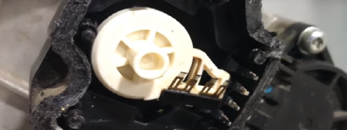

240604 Опубликовано 2 марта, 2020 Поделиться Опубликовано 2 марта, 2020 Всем привет,кто-нибудь в встречался с неисправностью данного дросселя,переодически на ходу выскакивает ошибка 2135 и авто перестает ехать,передергиваешь зажигание и поехал дальше.Может проявится несколько раз в день,может дня 3 не проявляться.Ошибка при этом в сохраненных не остается.Авто нива 21214 с двигателем от гранты,в этой ветке уже была как-то тема про нее Ссылка на комментарий Поделиться на другие сайты Поделиться
тас Опубликовано 2 марта, 2020 Поделиться Опубликовано 2 марта, 2020 (изменено) как вариант неисправности рассогласования датчиков положения педали узел не разборный , по при желании разобрать можно Изменено 2 марта, 2020 пользователем тас Ссылка на комментарий Поделиться на другие сайты Поделиться
240604 Опубликовано 2 марта, 2020 Автор Поделиться Опубликовано 2 марта, 2020 (изменено) это понятно что рассогласование сигналов датчиков,дроссель не такой как на фото,внутри шестерни целые датчики положения в виде микросхемы залитая прозрачным герметиком,на валу так понимаю магниты,жалко фото не сделал Изменено 2 марта, 2020 пользователем 240604 Ссылка на комментарий Поделиться на другие сайты Поделиться
