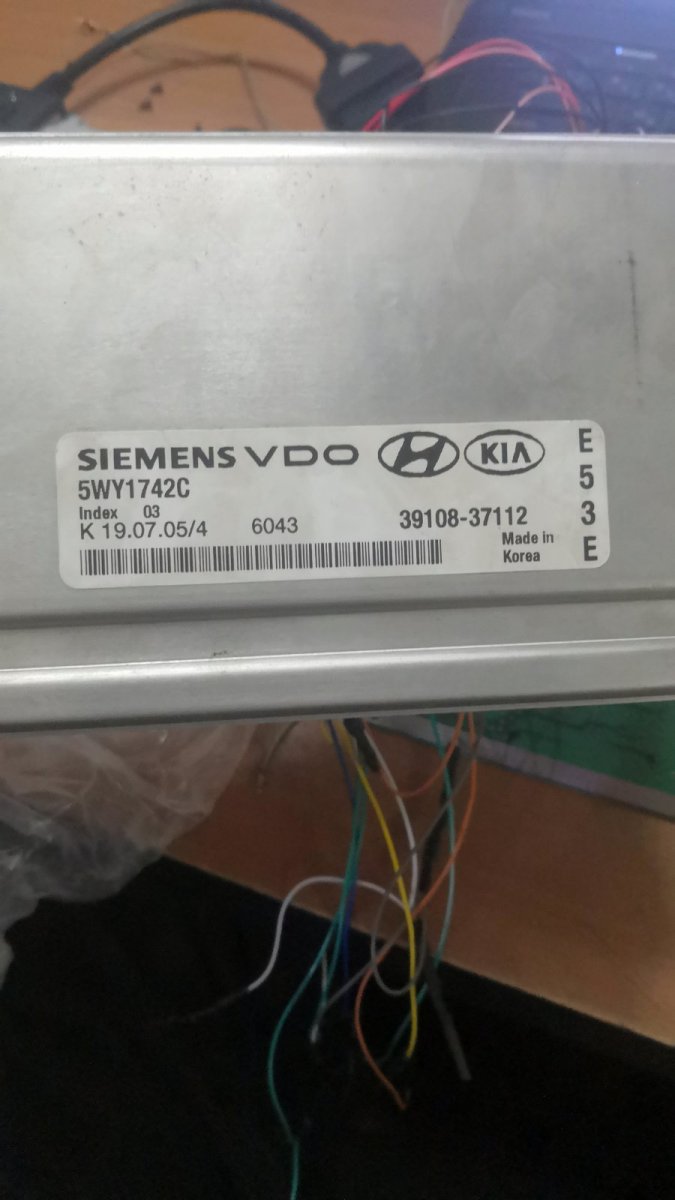

vitalik1979 Опубликовано 2 марта, 2020 Поделиться Опубликовано 2 марта, 2020 помогите нужна прошива Ссылка на комментарий Поделиться на другие сайты Поделиться

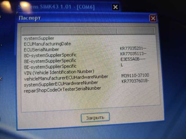

vitalik1979 Опубликовано 2 марта, 2020 Автор Поделиться Опубликовано 2 марта, 2020 Ссылка на комментарий Поделиться на другие сайты Поделиться
KYB1975 Опубликовано 2 марта, 2020 Поделиться Опубликовано 2 марта, 2020 Посмотри вот это. Ca654012_E3E5SA0B_5WY1742C_Majentis.bin Ссылка на комментарий Поделиться на другие сайты Поделиться
vitalik1979 Опубликовано 2 марта, 2020 Автор Поделиться Опубликовано 2 марта, 2020 спасибо но мне надо фул 2мб Ссылка на комментарий Поделиться на другие сайты Поделиться
KYB1975 Опубликовано 2 марта, 2020 Поделиться Опубликовано 2 марта, 2020 А вы ничего не путаете? Ссылка на комментарий Поделиться на другие сайты Поделиться
vitalik1979 Опубликовано 2 марта, 2020 Автор Поделиться Опубликовано 2 марта, 2020 считал комбиком Ссылка на комментарий Поделиться на другие сайты Поделиться
KYB1975 Опубликовано 2 марта, 2020 Поделиться Опубликовано 2 марта, 2020 Почитайте хелп. Там am29f400. Какие 2мб ? Ссылка на комментарий Поделиться на другие сайты Поделиться

KYB1975 Опубликовано 3 марта, 2020 Поделиться Опубликовано 3 марта, 2020 Давайте подробней о авто и чего в блок полезли. Ссылка на комментарий Поделиться на другие сайты Поделиться
vitalik1979 Опубликовано 3 марта, 2020 Автор Поделиться Опубликовано 3 марта, 2020 товарищ купил опенпорт и флешер simk43 / решил качнуть-при попытке записи тюна записалось около 400 кб .чек погас блок уснул. вот мне привёз не могу разобратся-воскреснет блок или нет Ссылка на комментарий Поделиться на другие сайты Поделиться
KYB1975 Опубликовано 3 марта, 2020 Поделиться Опубликовано 3 марта, 2020 Молодец товарищ. Прочитать что флешер sim43 5 разъемов валит не судьба. Я бы снял флешь и в прогер ( жива или нет) , далее сиди склеивай eeprom или ключи пиши. Ссылка на комментарий Поделиться на другие сайты Поделиться
