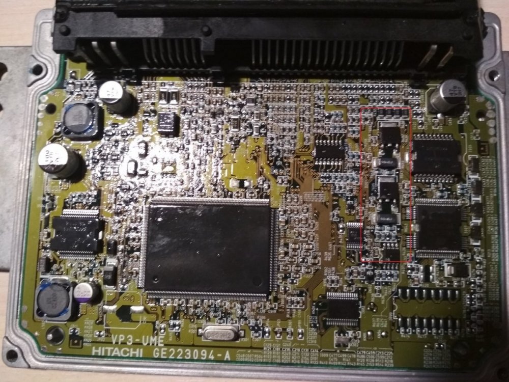

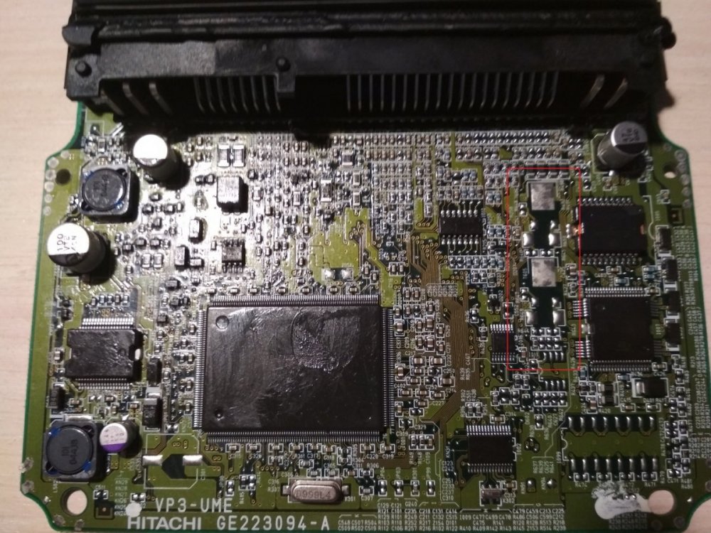

Нужен совет. Nissan Almera 16 2003 г.в., со слов хозяина : изначально перестал заводится в морозную погоду (после отстоя в теплом помещении заводился без проблем).  Электрики приговорили ЭБУ MEC32-250, заменили на MEC32-251, авто завели, но работало  только два цилиндра. А после вообще перестал заводиться. Прежде чем проверять авто, решил сравнить блоки. Старый ЭБУ MEC32-250 подключил на столе, на связь не выходит.  На плате видно, что выпаяли EEPROM и, судя по следам пайки, подключали KTAG. Новый ЭБУ MEC32-251 на связь выходит, но смущают отличия в схемах блоков, а именно наличие 2-х ключей и резисторов в старом блоке.  Пока схемы по этим блокам не нашел, возможно кто-нибудь подскажет, эти блоки вообще взаимозаменяемые? Фото старого и новых блоков с основными отличиями.

Спасибо, насколько я понимаю, новый блок корректно работать не будет. Нужно достать полный дамп со старого блока (или найти сток), потом перенести все недостающие детали на новый блок, записать дамп в новый блок и только после имеет смысл устанавливать на автомобиль и диагностировать.
Номер блока считай, раз он на столе выходит на диагнозу. По программе запчастей можно понять для какой он комплектации.
Если смотреть по фото,то видно что один ЕСМ без ДК2
  • Like 1
