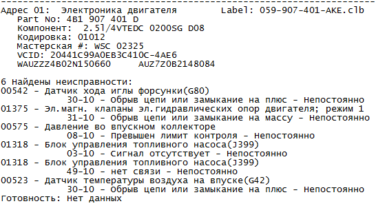

amatycin Опубликовано 22 марта, 2020 Автор Поделиться Опубликовано 22 марта, 2020 (изменено) Эх, не всё так просто.... Машиной занимался знакомый моторист, приговорил ТНВД и отправил на ремонт в Белоруссию. Само собой никаких идентификаторов не сохранил. Белорусы насос забраковали по электронике и выслали замену(утверждают что по цифрам полностью совпадает) 0 470 506 030 сразу оговорили,что необходимо прописать. Двигатель AYM , мозги 4B1907401D 0281010494, приборка и проводка установлены комплектом с другой машины. Буквы АКЕ в отчете - это идентификатор двигателя? Изменено 22 марта, 2020 пользователем amatycin Ссылка на комментарий Поделиться на другие сайты Поделиться
xfarid Опубликовано 22 марта, 2020 Поделиться Опубликовано 22 марта, 2020 (изменено) 01318 походу насос иммо2 . Вот связи и нет. Было такое. Изменено 22 марта, 2020 пользователем xfarid Ссылка на комментарий Поделиться на другие сайты Поделиться
aliksen Опубликовано 22 марта, 2020 Поделиться Опубликовано 22 марта, 2020 0 470 506 030 на АКЕ не ставится, на AYM -да. Приборку зачем меняли? и ключи прописывали заново? Ссылка на комментарий Поделиться на другие сайты Поделиться
amatycin Опубликовано 22 марта, 2020 Автор Поделиться Опубликовано 22 марта, 2020 Меняли не одну приборку, меняли всё комплектом(приборку, движок, мозги, косу, ключи) снятым с рабочей машины. Так АКЕ в отчетё ничего не значит? Завтра попробую прочитать мозги тнвд. Если иммо2- замена тнвд? Ссылка на комментарий Поделиться на другие сайты Поделиться
