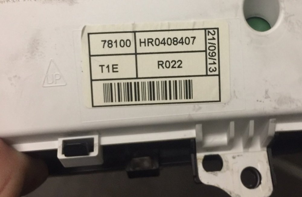

Вася063 Опубликовано 13 марта, 2020 Опубликовано 13 марта, 2020 Парни, посмотрите пожалуйста дамп, Хотел сделать 91000км, но на экране вместо пробега пусто. Приложил ориг дамп и правленный. И есть ли у кого подключение на столе? CRV_2013_78100 HR0408407.binПолучение информации... 91000.binПолучение информации...

vit-kin Опубликовано 13 марта, 2020 Опубликовано 13 марта, 2020 (изменено) В 13.03.2020 в 13:30, Slavik k сказал: ориг у него нормальный , если пробег 112256 Показать тогда дамп подписан через жопу.. 78100 )) Изменено 13 марта, 2020 пользователем vit-kin
Вася063 Опубликовано 13 марта, 2020 Автор Опубликовано 13 марта, 2020 (изменено) В 13.03.2020 в 16:07, vit-kin сказал: тогда дамп подписан через жопу.. 78100 )) Показать 78100 это номер доски Изменено 13 марта, 2020 пользователем Вася063
vit-kin Опубликовано 14 марта, 2020 Опубликовано 14 марта, 2020 Обычно дамп подписывают в формате: авто_год_тип еепром_пробег...
desufa Опубликовано 14 марта, 2020 Опубликовано 14 марта, 2020 В 14.03.2020 в 04:03, vit-kin сказал: Обычно дамп подписывают в формате: авто_год_тип еепром_пробег... Показать номер приборки гораздо важнее, по номеру можно больше определить, тип иипромки важен, остальное, есть и есть, нет и нет. имхо.
