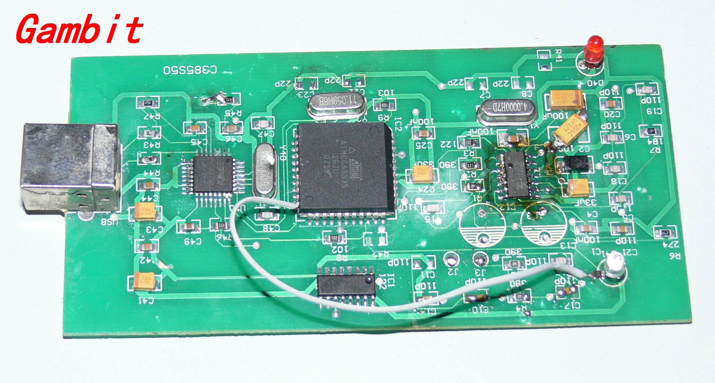

arnas Опубликовано 21 апреля, 2010 Поделиться Опубликовано 21 апреля, 2010 gambit Схема + Прошивка probuite GAMBIT.rarПолучение информации... 1 2 Ссылка на комментарий Поделиться на другие сайты Поделиться
Zaebasto Опубликовано 21 апреля, 2010 Поделиться Опубликовано 21 апреля, 2010 это все рабочее, я уже давно собрал 1 Ссылка на комментарий Поделиться на другие сайты Поделиться

Vlad_m Опубликовано 16 сентября, 2010 Поделиться Опубликовано 16 сентября, 2010 Подскажите пожалуйста какая м/сх. стоит на входе и параметры катушки, на фото не понятно PCB открыл этой прогой AltiumDesignerViewerBuild9.3.0 Ссылка на комментарий Поделиться на другие сайты Поделиться
kenkel Опубликовано 16 сентября, 2010 Поделиться Опубликовано 16 сентября, 2010 IC1- 74HC4060 (soic). Катушку мотаем такую, что-бы индуктивность была около 160 мкГн. в железе- около 60 витков провода 0.2 мм на катушке 3см. Ссылка на комментарий Поделиться на другие сайты Поделиться

Vlad_m Опубликовано 17 сентября, 2010 Поделиться Опубликовано 17 сентября, 2010 Благодарю за параметры катушки, сдесь в схеме стоит PCF7991 или другая? Ссылка на комментарий Поделиться на другие сайты Поделиться
POTER Опубликовано 25 декабря, 2010 Поделиться Опубликовано 25 декабря, 2010 Люди подскажите какого номинала конденсаторы C12, C13 ?!!!... Ссылка на комментарий Поделиться на другие сайты Поделиться
