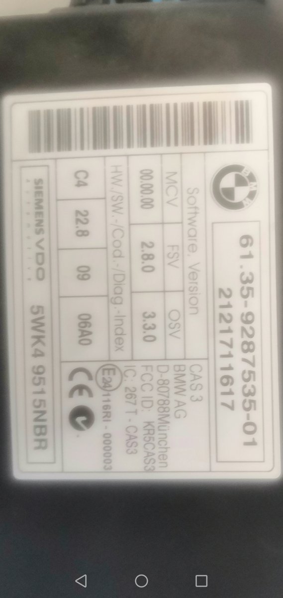

xaxinslava Опубликовано 15 марта, 2020 Поделиться Опубликовано 15 марта, 2020 Всем привет. Есть у кого флеш желательно читанная x-progom, а в принципе все равно чем читалась. При обновлении Cas bmw explorer ошибка обновления и больше не заводиться. Вообщем ищется флеш. Ссылка на комментарий Поделиться на другие сайты Поделиться
Tochka Опубликовано 15 марта, 2020 Поделиться Опубликовано 15 марта, 2020 Попробуй 61.35-9287535-01 FLASH.bin Ссылка на комментарий Поделиться на другие сайты Поделиться

xaxinslava Опубликовано 17 марта, 2020 Автор Поделиться Опубликовано 17 марта, 2020 (изменено) 16.03.2020 в 00:02, Tochka сказал: Попробуй 61.35-9287535-01 FLASH.bin 512 kB · 0 скачиваний Тему можно закрывать машину сегодня завел. Эксплорер ори. Да делал пробег. Напряжение в норме было думаю что звезды)) машина не первая такая вопросов до селе не было и до этого всегда все флешилось и небыло проблем. Флеши которые скидывали и zubr спасибо за флеш не помогло, блок на связь вышел и даже удачно прошился эксплорером но ключа машина не видела и при считывание епром он был изменён до неузнаваемости. Сегодня нашёл флеш от этого блока он с первой попытки пролился эксплорером и авто как новенькая)) завилась на родость мне! В поддержку писал Василию в скайп с просьбой поделиться флеш, на что дали ответ что эксплорер должен все сам восстановить если он этого не делает то пипец процу! Но все работает все хорошо всякое бывает. Это бмв)) хотя с мэрсами мне чаще не везёт. К тех поддержке притензий нет думаю у них гемора хватает. Изменено 17 марта, 2020 пользователем xaxinslava Ссылка на комментарий Поделиться на другие сайты Поделиться
