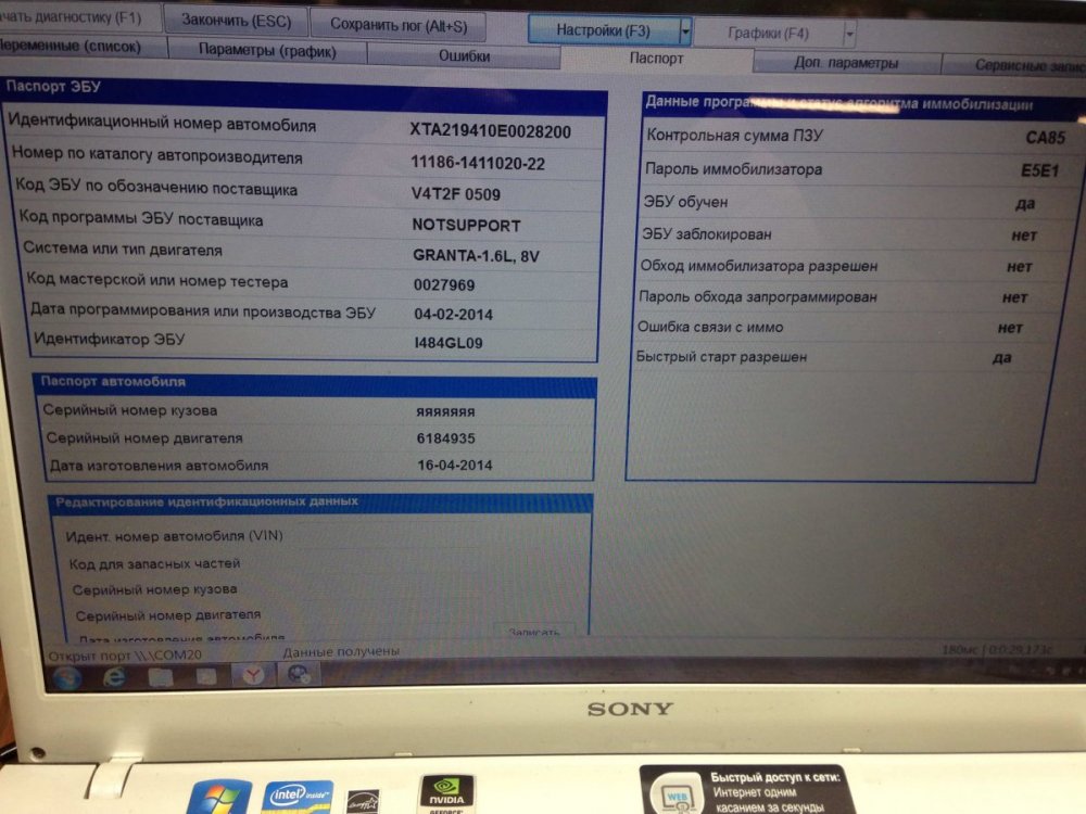

Evgeny172 Опубликовано 3 апреля, 2020 Поделиться Опубликовано 3 апреля, 2020 Мужики всем привет приехала лада калина 2014 год горит чек ошибки 2 реле муты компрессора кондиционера обрыв цепи и неисправность цепи управления вентилятора 2, на данном авто и в помине не было и нет кондиционера,и нету. ЭБУ стоит в ногах пасажира влаги нету ЭБУ сухой куда капать чем проблема подскажите пожалуйста Ссылка на комментарий Поделиться на другие сайты Поделиться
черепаха Опубликовано 3 апреля, 2020 Поделиться Опубликовано 3 апреля, 2020 10 минут назад, Evgeny172 сказал: Мужики всем привет приехала лада калина 2014 год горит чек ошибки 2 реле муты компрессора кондиционера обрыв цепи и неисправность цепи управления вентилятора 2, на данном авто и в помине не было и нет кондиционера,и нету. ЭБУ стоит в ногах пасажира влаги нету ЭБУ сухой куда капать чем проблема подскажите пожалуйста Может эбу не родной, идентификатор эбу можно глянуть? Ссылка на комментарий Поделиться на другие сайты Поделиться
Evgeny172 Опубликовано 3 апреля, 2020 Автор Поделиться Опубликовано 3 апреля, 2020 Можно только ото не могу загрузить Ссылка на комментарий Поделиться на другие сайты Поделиться
тас Опубликовано 3 апреля, 2020 Поделиться Опубликовано 3 апреля, 2020 30 минут назад, Evgeny172 сказал: Мужики всем привет приехала лада калина 2014 год горит чек ошибки 2 реле муты компрессора кондиционера обрыв цепи и неисправность цепи управления вентилятора 2, на данном авто и в помине не было и нет кондиционера,и нету. ЭБУ стоит в ногах пасажира влаги нету ЭБУ сухой куда капать чем проблема подскажите пожалуйста оформите тему как положено . что за эбу ,какая прошивка , а так получается письмо "на деревню дедушке" не та прошивка стоит не под нужную комплектацию- имхо Ссылка на комментарий Поделиться на другие сайты Поделиться
Evgeny172 Опубликовано 3 апреля, 2020 Автор Поделиться Опубликовано 3 апреля, 2020 Ссылка на комментарий Поделиться на другие сайты Поделиться
Evgeny172 Опубликовано 3 апреля, 2020 Автор Поделиться Опубликовано 3 апреля, 2020 Наклейка на ЭБУ с номерами соотетсует Ссылка на комментарий Поделиться на другие сайты Поделиться
тас Опубликовано 3 апреля, 2020 Поделиться Опубликовано 3 апреля, 2020 (изменено) 6 минут назад, Evgeny172 сказал: Наклейка на ЭБУ с номерами соотетсует значит блок подтек поставили этот - раз все правильно с шильдиком . корректируйте прошивку под нужный конфиг - там двс может еще не попадать под прошивку - например прошивка нужна под тяжелую шпг. а лучше пытать водилу на предмет замены эбу Изменено 3 апреля, 2020 пользователем тас Ссылка на комментарий Поделиться на другие сайты Поделиться
Evgeny172 Опубликовано 3 апреля, 2020 Автор Поделиться Опубликовано 3 апреля, 2020 Ее нельзя как-то комплектации изменить?? через сканер? Ссылка на комментарий Поделиться на другие сайты Поделиться
тас Опубликовано 3 апреля, 2020 Поделиться Опубликовано 3 апреля, 2020 (изменено) через сканер нельзя -перепрошивкой можно , можно еще "изолентой" потушить, можно лампочку перекомутировать с давлением масла - шучу Изменено 3 апреля, 2020 пользователем тас Ссылка на комментарий Поделиться на другие сайты Поделиться
Evgeny172 Опубликовано 3 апреля, 2020 Автор Поделиться Опубликовано 3 апреля, 2020 К сожалению редактора для данного ЭБУ нет Ссылка на комментарий Поделиться на другие сайты Поделиться
тас Опубликовано 3 апреля, 2020 Поделиться Опубликовано 3 апреля, 2020 ну а загрузщик то есть ? Ссылка на комментарий Поделиться на другие сайты Поделиться
Evgeny172 Опубликовано 3 апреля, 2020 Автор Поделиться Опубликовано 3 апреля, 2020 Есть комбилоадер лицензии обе открыты на к-лин и кан Ссылка на комментарий Поделиться на другие сайты Поделиться
тас Опубликовано 3 апреля, 2020 Поделиться Опубликовано 3 апреля, 2020 считывай и присылай прошивку -только узнай под какой двс нужна прошивка точно Ссылка на комментарий Поделиться на другие сайты Поделиться
