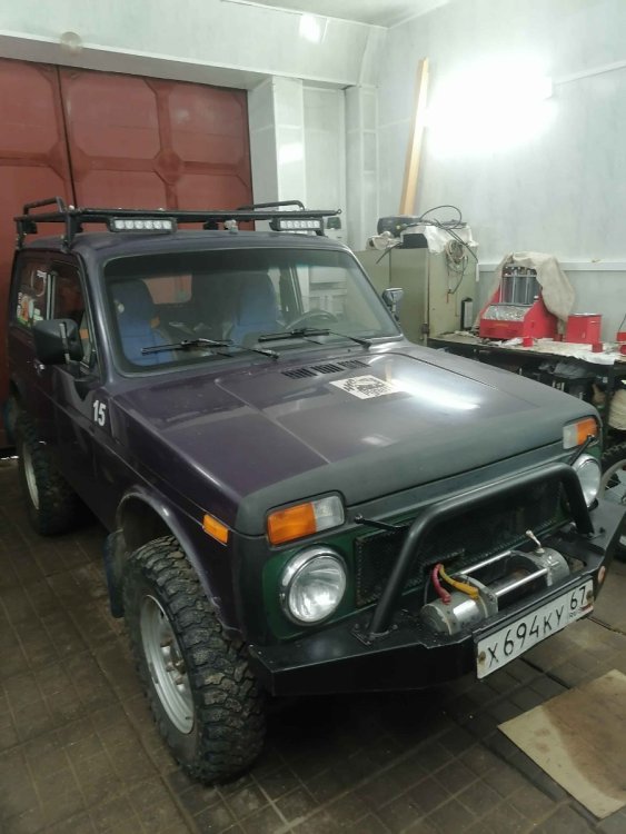

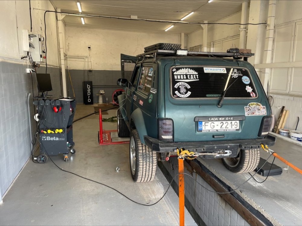

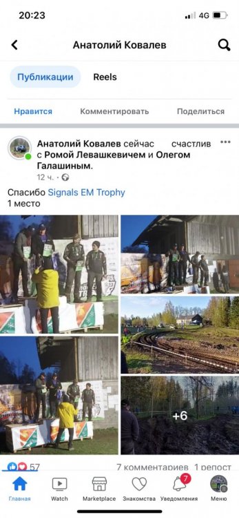

тас Опубликовано 28 ноября, 2022 Автор Поделиться Опубликовано 28 ноября, 2022 (изменено) настройка на стенде удаленно в Латвии ,после стенда авто сломалось , результата не узнал прошли соревнования по итогам нива в Латвии заняла первое место Изменено 12 июня, 2023 пользователем тас 1 1 Ссылка на комментарий Поделиться на другие сайты Поделиться

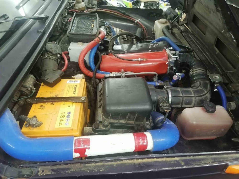

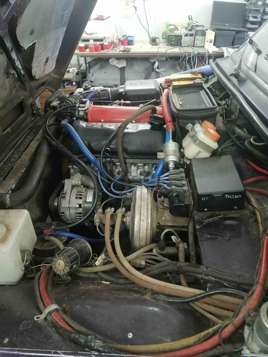

Дмитрий Иванович Опубликовано 2 октября, 2024 Поделиться Опубликовано 2 октября, 2024 Приветствую мастеров, и профессионалов, и в очередной раз слова благодарности за качественно и ювелирно проделанную работу по изготовлению и откатки нестандартного ПО, Анатолию ТАС, для нестандартной очередной NIVA. NIVA 1.7, V8 1. Максимально расточены каналы ГБЦ, установлены увеличенные Volga клапана. 2. Не заводской ресивер на впуске. 3. Не стандартный выхлоп 4. 56 Дроссель. 5. ЯНВАРЬ 5.1 ПО сделано качественно и добротно, авто работает приятно и качественно на всех режимах,ХХ, город, трасса, пересеченка,внедорожье, все красиво! Хозяин NIVA, просто счастлив. Анатолий, благодарим ВАС! 1 Ссылка на комментарий Поделиться на другие сайты Поделиться
