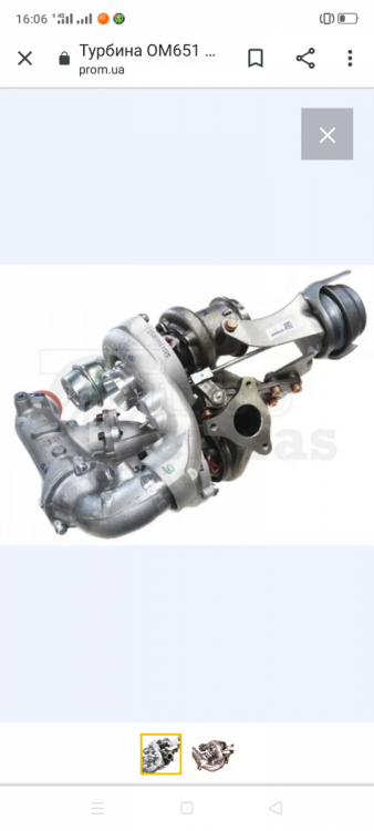

Олег Мастер Опубликовано 6 мая, 2020 Поделиться Опубликовано 6 мая, 2020 (изменено) В 05.05.2020 в 09:23, NegaTiV2020 сказал: Соответственно просьба, если у кого есть Wis, скиньте порядок регулировки этого "вакуумного элемента заслонки регулирования давления нагнетателя 110/10". Показать В инструкции открутить кожухи , защитки , снять патрубки и удлинить и укоротить шток. . . Только думаю Вам это не поможет. Советую проверить как грамотно егр заглушили , опресовать впуск , измерить или откинуть выхлоп. Это Wis Вам не предложит сделать. Он не знает , что егр и сажевик можно выкинуть и заглушить.))) А после турбу в ремонт. ( Дырявый активатор , забита геометрия, побиты лопасти) Изменено 6 мая, 2020 пользователем Олег Мастер Ссылка на комментарий Поделиться на другие сайты Поделиться
NegaTiV2020 Опубликовано 6 мая, 2020 Автор Поделиться Опубликовано 6 мая, 2020 В 06.05.2020 в 03:35, Олег Мастер сказал: В инструкции открутить кожухи , защитки , снять патрубки и удлинить и укоротить шток. . . Только думаю Вам это не поможет. Советую проверить как грамотно егр заглушили , опресовать впуск , измерить или откинуть выхлоп. Это Wis Вам не предложит сделать. Он не знает , что егр и сажевик можно выкинуть и заглушить.))) А после турбу в ремонт. ( Дырявый активатор , забита геометрия, побиты лопасти) Показать я так понимаю там турбо не с изменяемой геометрией,когда тест делаешь активатора он ходит норм туда сюда,открывает и закрывает в % отношении вроде бы норм(это я сужу с таким же авто ,без чипа) у него показатели те же Ссылка на комментарий Поделиться на другие сайты Поделиться
Олег Мастер Опубликовано 6 мая, 2020 Поделиться Опубликовано 6 мая, 2020 Две турбины. С геометрией. Ссылка на комментарий Поделиться на другие сайты Поделиться
Олег Мастер Опубликовано 6 мая, 2020 Поделиться Опубликовано 6 мая, 2020 Работает в двух режимах . Последовательно или паралельно. Ссылка на комментарий Поделиться на другие сайты Поделиться

zhenek09 Опубликовано 5 июня, 2020 Поделиться Опубликовано 5 июня, 2020 В 03.06.2020 в 09:48, NegaTiV2020 сказал: добрый!нет не победил,к турбине не подлезть а пол машины не хочу разбирать ,куда копать не знаю,может все таки прошивка кривая?у Вас тоже прошит? Показать Мой тоже прошит, заливал уже 4 прошивки которые отказывались на таких же других машинах, в итоги у них все ровно, у меня провалы. Склоняюсь больше к настройки турбины а именно актуаторы нужно регулировать. Потому что через xentry проверку когда делаешь то давление нагнетания аж 3.05 бар. и ошибка передув. Регулируешь актуаторы параметры меняются, короче нужно момент искать. Ссылка на комментарий Поделиться на другие сайты Поделиться
