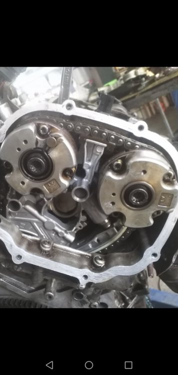

qw1964 Опубликовано 3 июня, 2020 Автор Поделиться Опубликовано 3 июня, 2020 В общем отвезли электрикам, подключили осциллограф и увидели расхождение меток, выдернули мотор открыли крышки, метки стоят по местам, и смотрели и удивлялись что не так! Ответ перед вами. Ссылка на комментарий Поделиться на другие сайты Поделиться
pavlik072 Опубликовано 3 июня, 2020 Поделиться Опубликовано 3 июня, 2020 вроде как наоборот должны стоять, с пружиной на выпуске Ссылка на комментарий Поделиться на другие сайты Поделиться
qw1964 Опубликовано 3 июня, 2020 Автор Поделиться Опубликовано 3 июня, 2020 В 03.06.2020 в 16:07, pavlik072 сказал: вроде как наоборот должны стоять, с пружиной на выпуске Показать Правильно, а почему она завелась? Да потому что пока давление не создалось, шестерня находится в закрытом положении, а когда давление создалось она открылась и распредвалы гуляли. Вот так. Завтра втыкаем мотор и возможно заведём. Ссылка на комментарий Поделиться на другие сайты Поделиться
qw1964 Опубликовано 7 июня, 2020 Автор Поделиться Опубликовано 7 июня, 2020 Все двигатель запускается, работает как часы. Моторист собрал двигатель отлично, предыдущие "специалисты" перепутали фазники. Но под чутким руководством и бдительность выявили неисправность. Так что собираем все до конца и обкатываем двигатель. Ссылка на комментарий Поделиться на другие сайты Поделиться
