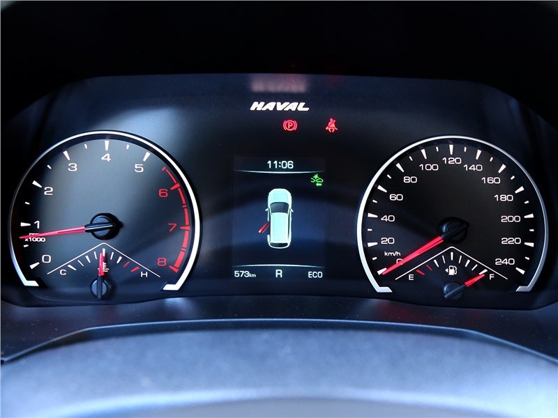

cubic007 Опубликовано 13 мая, 2020 Поделиться Опубликовано 13 мая, 2020 Добрый день. Просится такая машинка на коррекцию. Есть у кого по ней информация? Поиск ничего не дает. Ссылка на комментарий Поделиться на другие сайты Поделиться

cubic007 Опубликовано 13 мая, 2020 Автор Поделиться Опубликовано 13 мая, 2020 1 час назад, zubr сказал: х-м, омолодить т. п. пробег уменьшить или увеличить. Тема в каком разделе 😀 Тебе не попадалось такое чудо? В принципе на выходные предварительно договорился с клиентом на разобрать-посмотреть. У гоги в кальках нет такого? Щиток не смог сфотографировать - все на бегу было. Большой цветной дисплей по центру. Год авто со слов хозяина. Ссылка на комментарий Поделиться на другие сайты Поделиться
zubr Опубликовано 13 мая, 2020 Поделиться Опубликовано 13 мая, 2020 c очень большой вероятностью встретишь 9s12, на наш рынок не пошли full lcd. Х.З. дисплей вроде там не большой (я сбоку смотрел), обычный вертикальный, панель четырех стрелочная. С щитком осторожнее, все это китайское гуано дорого стоит и хрен достанешь, проходил. Описаемся, если это тверской дилер тест драйв омолаживает. Ссылка на комментарий Поделиться на другие сайты Поделиться

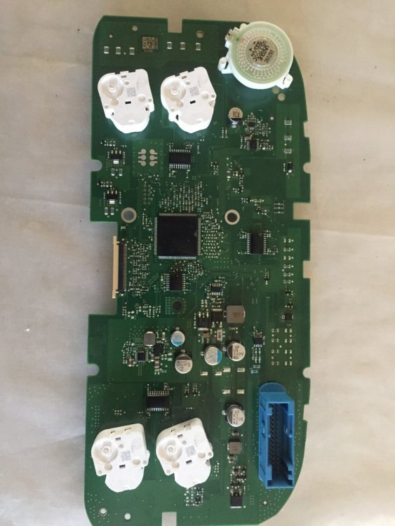

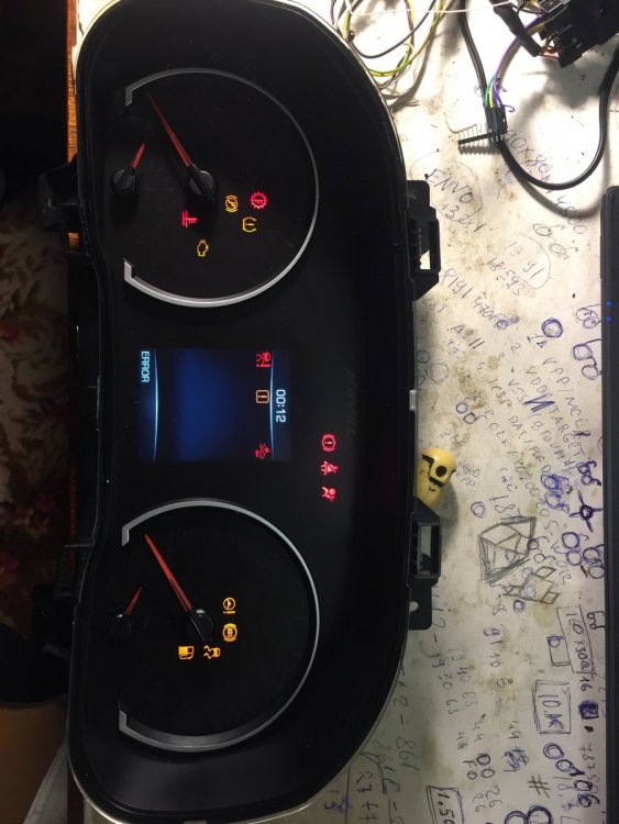

владимир 71 Опубликовано 24 августа, 2020 Поделиться Опубликовано 24 августа, 2020 привет всем . ищу d flesh и c flesh на этот щиток . на кардампе нет . увалил такой . на месте прбега еррор . читал писал мд флешером . Ссылка на комментарий Поделиться на другие сайты Поделиться
Василич 123 Опубликовано 24 августа, 2020 Поделиться Опубликовано 24 августа, 2020 Может спросить у автора МД.. Он там вообще заявлен ? Ссылка на комментарий Поделиться на другие сайты Поделиться
владимир 71 Опубликовано 24 августа, 2020 Поделиться Опубликовано 24 августа, 2020 В мд заявлен не щиток а процессор . Я написал в техподдержку . В ответ тишина . Вчера написал опять . Спрашиваю мне что делать ? Покупать новый щиток ? Опять тишина . Бэк ап сохранился . Но что толку . Мнение многих известных людей что считано криво . Хотя читал 100 раз . Все буква в букву. Ссылка на комментарий Поделиться на другие сайты Поделиться
goga Опубликовано 24 августа, 2020 Поделиться Опубликовано 24 августа, 2020 Чтение по дырке и прогером, две большие разницы... А запись, тем более больший риск... Ссылка на комментарий Поделиться на другие сайты Поделиться
владимир 71 Опубликовано 24 августа, 2020 Поделиться Опубликовано 24 августа, 2020 Он читает и пишет не по дырке . У них есть свой адаптер . Подключался к точкам . К процессору непосредственно . Ссылка на комментарий Поделиться на другие сайты Поделиться
владимир 71 Опубликовано 24 августа, 2020 Поделиться Опубликовано 24 августа, 2020 Renesans r7f701404 Ссылка на комментарий Поделиться на другие сайты Поделиться
владимир 71 Опубликовано 24 августа, 2020 Поделиться Опубликовано 24 августа, 2020 Пробовать уже нечего. Дамп испорчен. Ссылка на комментарий Поделиться на другие сайты Поделиться
владимир 71 Опубликовано 24 августа, 2020 Поделиться Опубликовано 24 августа, 2020 Смущает одно. По сути нет только пробега. Все остальное работает . Сканером все тесты делает . Даже все ошибки стираются. Это я все на столе пробую . Ссылка на комментарий Поделиться на другие сайты Поделиться
владимир 71 Опубликовано 24 августа, 2020 Поделиться Опубликовано 24 августа, 2020 Если дамп похерен должно ещё что то не работать . Может действительно предусмотрена какая-то программная защита от перезаписи . Ссылка на комментарий Поделиться на другие сайты Поделиться
Slalex Опубликовано 24 августа, 2020 Поделиться Опубликовано 24 августа, 2020 (изменено) в R7F дата флэш особенный, если в стертую область записать FF то поверх уже ничего не запишется, т е надо знать где FF - это FF а где стертая область и записывать с дырками, это всё теория, возможно я немного не так представляю проблему, на практике я так понял тема не полностью изучена и если стирали дата флэш то скорее всего придется искать панель новую. Изменено 24 августа, 2020 пользователем Slalex Ссылка на комментарий Поделиться на другие сайты Поделиться
