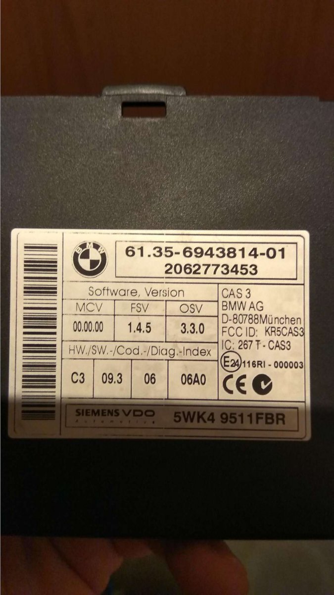

GadskiyPapa Опубликовано 18 мая, 2020 Поделиться Опубликовано 18 мая, 2020 Коллеги, улетела флеш при разрядке АКБ.bmw x1 2009 год.просьба заделиться живой флешью. Ссылка на комментарий Поделиться на другие сайты Поделиться

GadskiyPapa Опубликовано 18 мая, 2020 Автор Поделиться Опубликовано 18 мая, 2020 (изменено) Машина в e87 кузове, проц dg256.... Не нашел я такой на кардампе. Изменено 18 мая, 2020 пользователем GadskiyPapa Ссылка на комментарий Поделиться на другие сайты Поделиться
