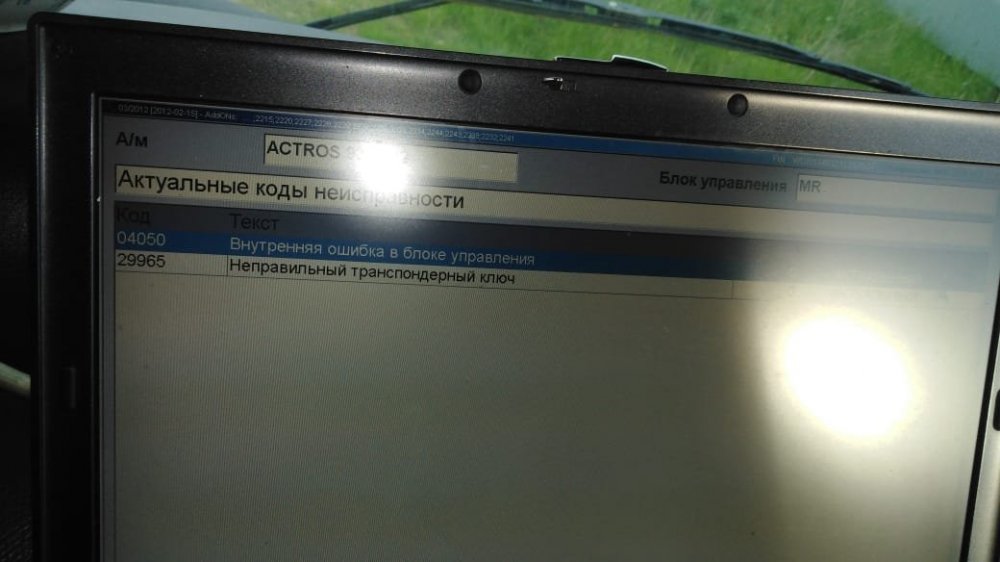

Здравствуйте. Mercedes Actros 2008 года, потеряшка. Привезли эбу. В эбу 2-е 93с86, правда вторую я сразу не разглядел под лаком, но в хелпе танго этот блок есть как блок Axor-а. По 93с86 сделал ключ на T5. Авто не заводится, надпись CODE на щитке. Смущает то что в дампе всего 1 ключ. Не нашел ни одного дампа с 1 ключём, везде по 2.
Пробовал делать ключ Tango, VVDI2, Iprog+, Effi, результат один, тот что на скрине.
До машины 200 км, не хочется ехать впустую. Может кто подскажет в чём может быть загвоздка. Смущает то что ключ всего 1, нормально ли это?

А схема есть? Хозяин как раз говорил что они с проводами на стартер что то колхозили пытаясь завести. Машину просто в глаза не видел.
Скинули скрин ошибок что висят сейчас.
Вопрос решен, перезаписал чип, машина сразу не завелась. Постояла минут 5 с включенным зажиганием и надпись code пропала.
