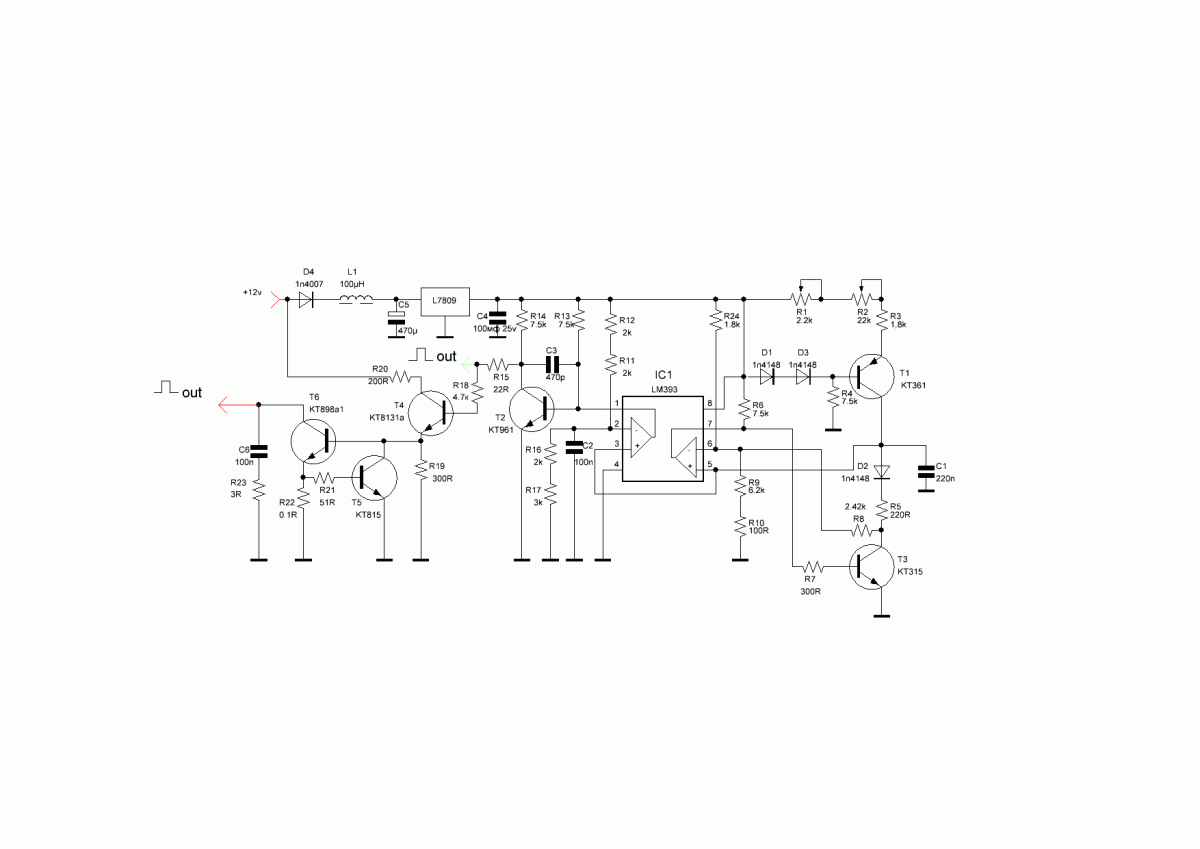

sereban-sa Опубликовано 29 мая, 2020 Поделиться Опубликовано 29 мая, 2020 (изменено) Стенд для диагностики катушек зажигания вот схема 100% рабочая генератор.spl7 Изменено 4 июня, 2020 пользователем ECUFLASH.RU 1 Ссылка на комментарий Поделиться на другие сайты Поделиться

sereban-sa Опубликовано 29 мая, 2020 Автор Поделиться Опубликовано 29 мая, 2020 Не так все просто тут должна быть длительность импульсов и частота. АЗ-1 + жгут зажигания 2108 + коммутатор 2108 = стенд для проверки катушек. Ссылка на комментарий Поделиться на другие сайты Поделиться
sereban-sa Опубликовано 4 июня, 2020 Автор Поделиться Опубликовано 4 июня, 2020 маленькая поправка в схеме генератор.spl7 Ссылка на комментарий Поделиться на другие сайты Поделиться

piligrim2017 Опубликовано 4 июня, 2020 Поделиться Опубликовано 4 июня, 2020 29.05.2020 в 19:01, sereban-sa сказал: тут должна быть длительность импульсов и частота. куришь datasheet на NE555 и делаешь, как там написано, будет тебе и частота и скважность... Ссылка на комментарий Поделиться на другие сайты Поделиться
weder777 Опубликовано 15 июня, 2020 Поделиться Опубликовано 15 июня, 2020 собрали по схеме,все ок 2 Ссылка на комментарий Поделиться на другие сайты Поделиться

sashek857 Опубликовано 20 октября, 2021 Поделиться Опубликовано 20 октября, 2021 04.06.2020 в 18:44, Мастеровой сказал: У меня чуть по другому : трамлбер 08+эл. двигатель печки(крутит трамблер)+ реостат от подсветки приборов(регулировка оборотов двигателя) + коммутатор 08.... А применить БУЗ 07 и генератор на не555 (многоискровка получилась) ,и частоту и скважность регулируй , красота .двигатель не нужен Ссылка на комментарий Поделиться на другие сайты Поделиться
