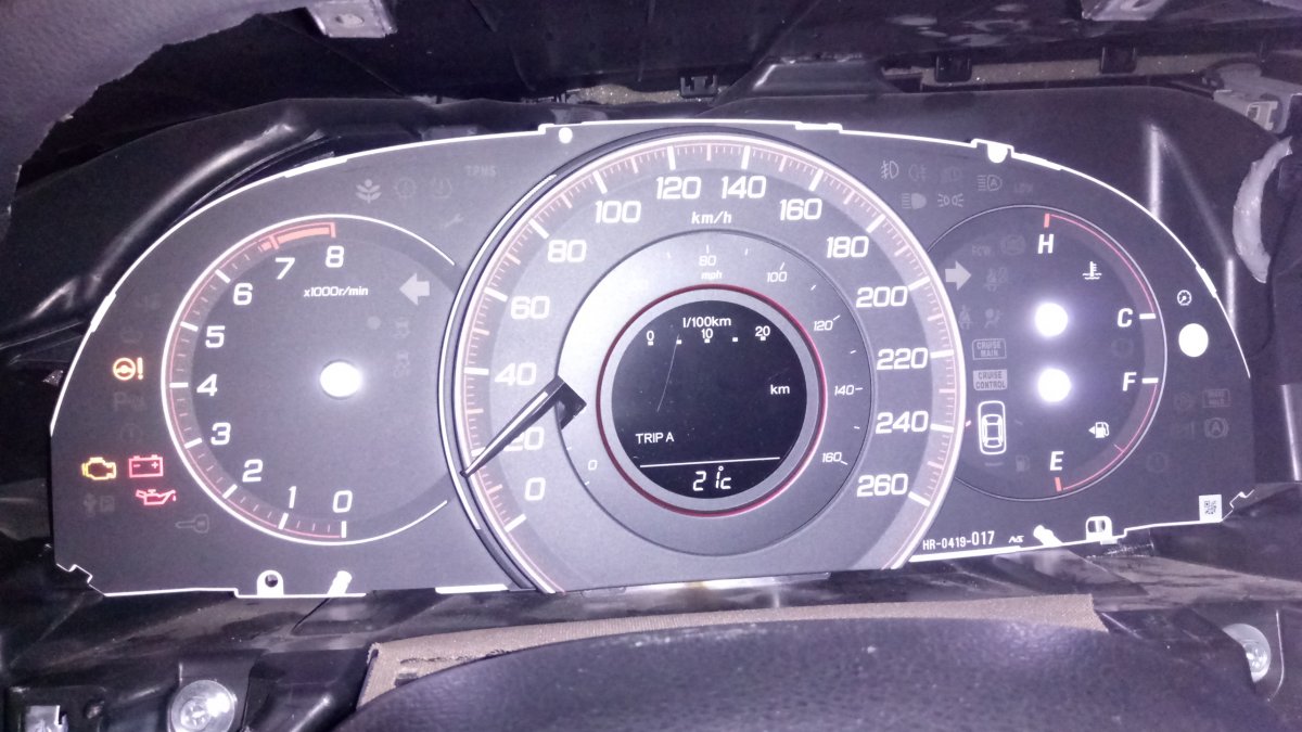

AntonZP Опубликовано 4 июня, 2020 Поделиться Опубликовано 4 июня, 2020 Здравствуйте. Случилась такая не приятность. Была у меня приборка от Американца, купил себе от Канадца. Всё работало хорошо. После чего решил через HDS перенести данные с приборки американца, на канадца. Прошло считывание данных, они сохранились где-то в памяти HDS. После считывания приборка заблокировалась, и теперь данные не пишутся , ни читаются, разблокировать программатор(китай), не хочет её....Пишет (проверте связь, проверте АКБ). Машина Honda Accord 9 USA 2015год, дорестайл Объем 2.4 Двигатель K24W1 Разобрал приборку увидел что стоит чип D70F3524, чип серии V850E2 . Кто может подсказать как оживить оддометр? Электронная часть приборки не работает(центральное електронное табло), стоят прочерки! Обязательно ли читать дамп и править его? Читал есть такие входы HI-Z возможно им блокируются питание или еще что-то? Буду очень благодарен за помощь! Ссылка на комментарий Поделиться на другие сайты Поделиться

AntonZP Опубликовано 8 июня, 2020 Автор Поделиться Опубликовано 8 июня, 2020 (изменено) On 6/6/2020 at 9:54 PM, sergeiii said: Сливайте дамп ! Слил. Сегодня после работы закину сюда. Добился следующего результата как на фото, но пробега нет и реакции на расход так же нет, реагирует только температура . Нашел дамп на телефоне. канада аккорд приборка 2013.bin Изменено 8 июня, 2020 пользователем AntonZP 1 Ссылка на комментарий Поделиться на другие сайты Поделиться

sergeiii Опубликовано 8 июня, 2020 Поделиться Опубликовано 8 июня, 2020 Пробег какой был ))) 31633 ? скорее всего у тебя дамп задом на перёд считался нужно сделать свап Honda Accord _с76_31633км.13г Ссылка на комментарий Поделиться на другие сайты Поделиться
AntonZP Опубликовано 9 июня, 2020 Автор Поделиться Опубликовано 9 июня, 2020 (изменено) Да, верно, пробег такой. А свап лучше делать в программаторе или в программах редакторах ? Попробую сделать. В какой лучше программе это делать? Желательно бесплатной))) Какой вы смотрели мой дамп? Она платная? Где можно её найти? Я заливал прошивки, на которых мне делали пробег 31к, было как на последнем фото , но в hds пробег показывало 1.6миллиона Изменено 9 июня, 2020 пользователем AntonZP 1 Ссылка на комментарий Поделиться на другие сайты Поделиться
