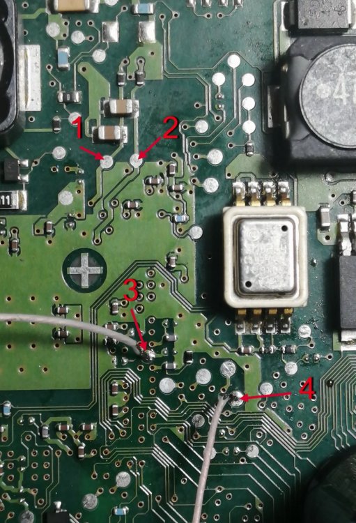

compag Опубликовано 17 июня, 2020 Опубликовано 17 июня, 2020 Всем привет. пытался вчера прошить блок но так без результатно . кое как пароль по GPT отдал и все . все провода заново перепаял ругался на коннект. взял тестер и начал измерять напряжение и сопротивление . в итоге на одном бут-пине 24 ома. замерил сопротивление на другом 1.1к. вот фото на нем показал пины под цифрами . 1- пин 3.3v -24 Om. 2-пин 1.6v - 113 Om . 3 -пин 80mv - 24 Om . 4 - пин 106 mv - 1.1k . если есть у кого на столе такой блок может кто замерить напряжение и сопротивление . заранее благодарю . система FBS4 по этому чувствую я что попал конкретно . попытаюсь может что то прочитать.

compag Опубликовано 18 июня, 2020 Автор Опубликовано 18 июня, 2020 нет не заводиться . считать так и не получилось . единственное что считал это пароль жпт. сейчас на связь не выходит хотя напряжение есть 3.3 в. 1.6 в не понятно е напряжение . наверно должно быть 1.8в.
abracadabra Опубликовано 18 июня, 2020 Опубликовано 18 июня, 2020 А между 3м и 1м пином с вашей фотки, подозреваю что будет КЗ, если так, то получается этот порт проца пробило на 3.3... Проц греется в какой нибудь отдельной точке сильнее, чем в общем по корпусу?
compag Опубликовано 18 июня, 2020 Автор Опубликовано 18 июня, 2020 да между 3 и1 пятаками 46 ом. проц вроде греется равномерно.
