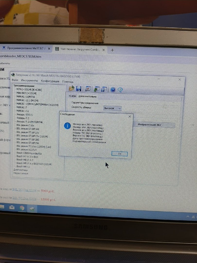

seregamez Опубликовано 23 июня, 2020 Поделиться Опубликовано 23 июня, 2020 В общем попытался залить прошивку через розетку и теперь он не отдает ни пароль, ни все остальное через BSL что можно с ним сделать, может какой пароль другой подкинуть, без пароля никак Ссылка на комментарий Поделиться на другие сайты Поделиться
boudrouc Опубликовано 23 июня, 2020 Поделиться Опубликовано 23 июня, 2020 Другой пароль не поможет. Если вылезла ошибка в конце записи, то легко подымает модуль Bosch MEDC17 BSM у CombiLoader, 71 модуль у PSMflash и им подобные без пароля. Вы перед записью прошивку считывали? Если да, то выложите, вытащу вам пароль. Чем пытались работать в BSL? Ссылка на комментарий Поделиться на другие сайты Поделиться
seregamez Опубликовано 23 июня, 2020 Автор Поделиться Опубликовано 23 июня, 2020 (изменено) 2 часа назад, boudrouc сказал: Другой пароль не поможет. Если вылезла ошибка в конце записи, то легко подымает модуль Bosch MEDC17 BSM у CombiLoader, 71 модуль у PSMflash и им подобные без пароля. Вы перед записью прошивку считывали? Если да, то выложите, вытащу вам пароль. Чем пытались работать в BSL? Вычитал на столе, без вскрытия, а вот с репрогом тупанул, буду благодарен за помощь, прошивку завтра скину, осталась на работе да, потом пытался в BSL поднять Изменено 23 июня, 2020 пользователем seregamez Ссылка на комментарий Поделиться на другие сайты Поделиться
Гост Опубликовано 24 июня, 2020 Поделиться Опубликовано 24 июня, 2020 Залить сток. Ссылка на комментарий Поделиться на другие сайты Поделиться
seregamez Опубликовано 24 июня, 2020 Автор Поделиться Опубликовано 24 июня, 2020 Сток который слил с блока пробовал, другой что то не подумал Ссылка на комментарий Поделиться на другие сайты Поделиться
seregamez Опубликовано 24 июня, 2020 Автор Поделиться Опубликовано 24 июня, 2020 Это слил с блока 10SW020364.bcf Ссылка на комментарий Поделиться на другие сайты Поделиться
Richkin Опубликовано 24 июня, 2020 Поделиться Опубликовано 24 июня, 2020 (изменено) 10SW020364_2123B4777S.rar Изменено 24 июня, 2020 пользователем Richkin Ссылка на комментарий Поделиться на другие сайты Поделиться
seregamez Опубликовано 24 июня, 2020 Автор Поделиться Опубликовано 24 июня, 2020 Спасибо большое парни, @Richkin и @boudrouc, все получилось блок принял прошивку, респект вам Ссылка на комментарий Поделиться на другие сайты Поделиться
denis02 Опубликовано 24 июня, 2020 Поделиться Опубликовано 24 июня, 2020 В чем проблема была? Ссылка на комментарий Поделиться на другие сайты Поделиться
seregamez Опубликовано 24 июня, 2020 Автор Поделиться Опубликовано 24 июня, 2020 проблема была в том, что я снес все данные с эбу от своей невнимательности, хотя многократно прошивал такие блоки, но бывет. парни помогли, спасибо им большое. Ссылка на комментарий Поделиться на другие сайты Поделиться
