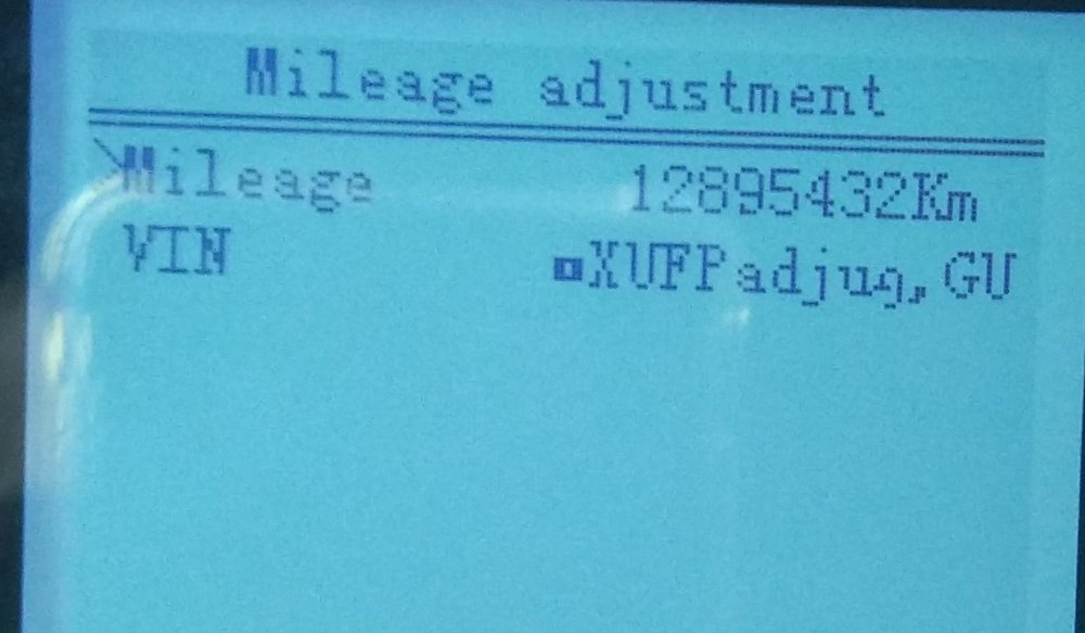

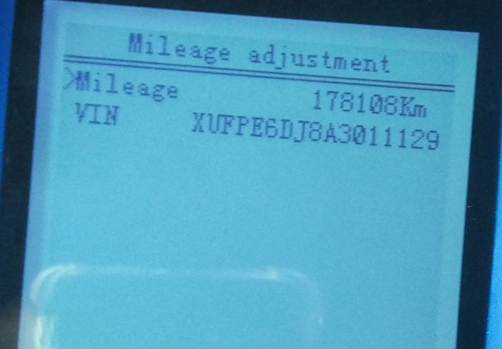

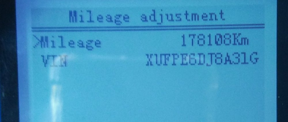

Skar Опубликовано 27 июня, 2020 Поделиться Опубликовано 27 июня, 2020 Здравствуйте, приехала машинка с прочерками на щитке, менялся бодик, была пересажена 24с16, вин в приборке и в бодике родные и совпадают, в приборке по данным одометр заблокирован, ошибок нет. ПОдскажите пожалуйста в чем может быть проблема, попробовать новую епромку (под рукой лишней нету пока) или надо спс кодировать бодик? по обд иногда криво читается bcm 24c16 stock.bin Ссылка на комментарий Поделиться на другие сайты Поделиться
Slavik k Опубликовано 27 июня, 2020 Поделиться Опубликовано 27 июня, 2020 если не правильно вбит вин в прошивку панели появляются черточки Ссылка на комментарий Поделиться на другие сайты Поделиться
rasl1556 Опубликовано 27 июня, 2020 Поделиться Опубликовано 27 июня, 2020 или не правильно подсчет калька Ссылка на комментарий Поделиться на другие сайты Поделиться
