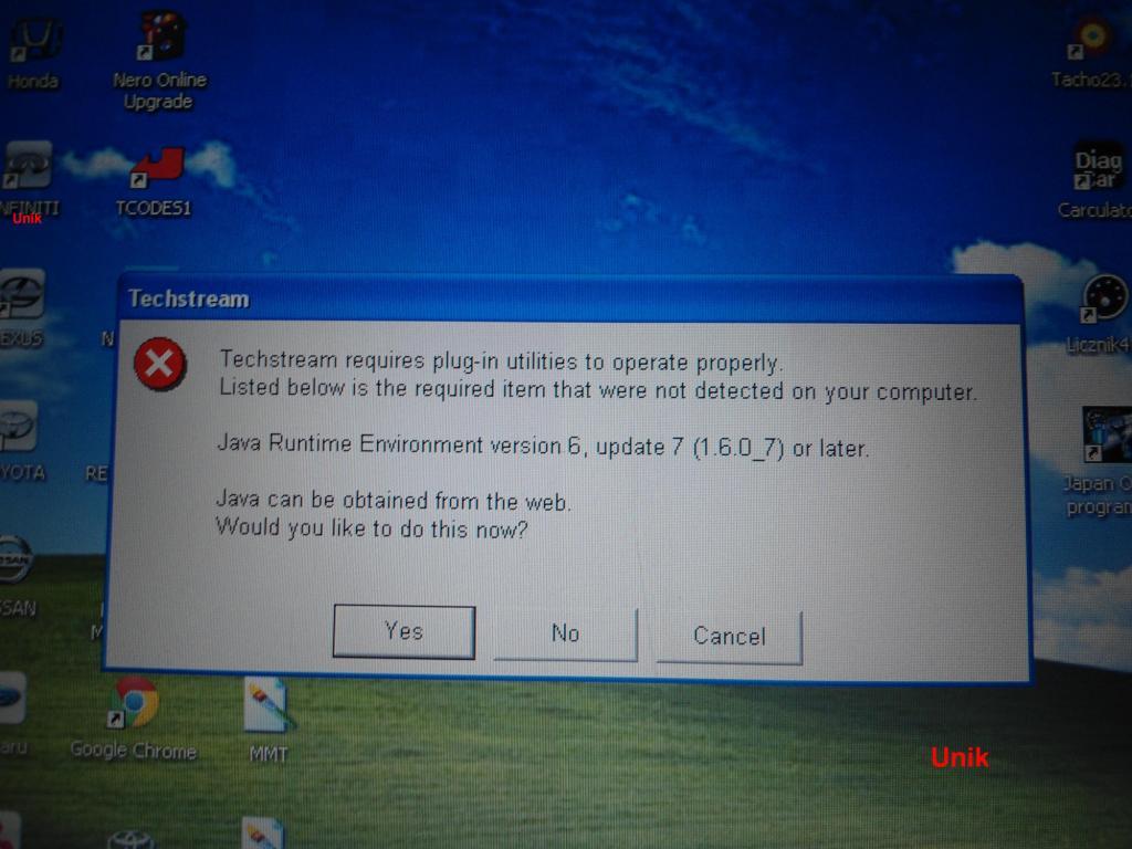

unik Опубликовано 4 сентября, 2014 Поделиться Опубликовано 4 сентября, 2014 Подскажите кто нибудь пробовал убрать опцию по запросу обновления. Постоянно всплывает окно. Может тоже что в конфиге надо менять. Ссылка на комментарий Поделиться на другие сайты Поделиться

lada580 Опубликовано 14 октября, 2014 Поделиться Опубликовано 14 октября, 2014 В 04.09.2014 в 17:20, unik сказал: Подскажите кто нибудь пробовал убрать опцию по запросу обновления. Постоянно всплывает окно. Может тоже что в конфиге надо менять. Файл C:\Program Files\Toyota Diagnostics\Techstream\Env\IT3System.ini открываем блокнотом, находим ;===========================================================================; ;Available Function Setting ;===========================================================================; [AvailableFunction] MinorFunction=1 TISFunction=1 UserFunction=1 и меняем TISFunction=0. Этим параметром включается режим работы с программой без технической поддержки оффициального сайта течстрима. Ссылка на комментарий Поделиться на другие сайты Поделиться

unik Опубликовано 15 октября, 2014 Поделиться Опубликовано 15 октября, 2014 В 14.10.2014 в 18:38, lada580 сказал: Файл C:\Program Files\Toyota Diagnostics\Techstream\Env\IT3System.ini открываем блокнотом, находим ;===========================================================================; ;Available Function Setting ;===========================================================================; [AvailableFunction] MinorFunction=1 TISFunction=1 UserFunction=1 и меняем TISFunction=0. Этим параметром включается режим работы с программой без технической поддержки оффициального сайта течстрима. Так это вроде от жадности. Всё это установлено с самого начала. У меня вот такое всплывает. Ссылка на комментарий Поделиться на другие сайты Поделиться
valdemar972 Опубликовано 15 октября, 2014 Поделиться Опубликовано 15 октября, 2014 В 15.10.2014 в 14:48, unik сказал: Так это вроде от жадности. Всё это установлено с самого начала. У меня вот такое всплывает. Ты java обнови на компе и всё пучком будет, к techstream это не относится. Это бесплатный скрипт для компа) Ссылка на комментарий Поделиться на другие сайты Поделиться
unik Опубликовано 16 октября, 2014 Поделиться Опубликовано 16 октября, 2014 Спасибо.Только на буке инет отключен,что бы всякая дрянь не ломилась. Где его можно отдельным файлом качнуть. Ссылка на комментарий Поделиться на другие сайты Поделиться
valdemar972 Опубликовано 17 октября, 2014 Поделиться Опубликовано 17 октября, 2014 В 16.10.2014 в 14:23, unik сказал: Спасибо.Только на буке инет отключен,что бы всякая дрянь не ломилась. Где его можно отдельным файлом качнуть. Java.com Ссылка на комментарий Поделиться на другие сайты Поделиться
