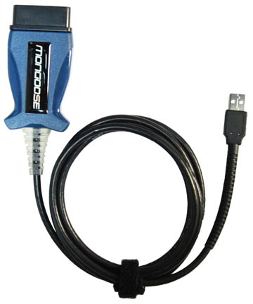

Чот я купил Mongoose PRO вот такой MGPRO_cable_coiled.jpg  , но там ни слова о ключе от TIS.

У меня коллега купил себе мангуст оригинал в Японии.ему японцы дали ключ активации.
может в качестве подарка? я тоже оригинал(их вроде ещё не подделывают) с сайта  http://www.drewtech.com/products/Mongoose/mongoosemfc.htmlкупил, но о ключе не слова, мож янки зажали? но на оф сайте тоже про это ничего не говорится.

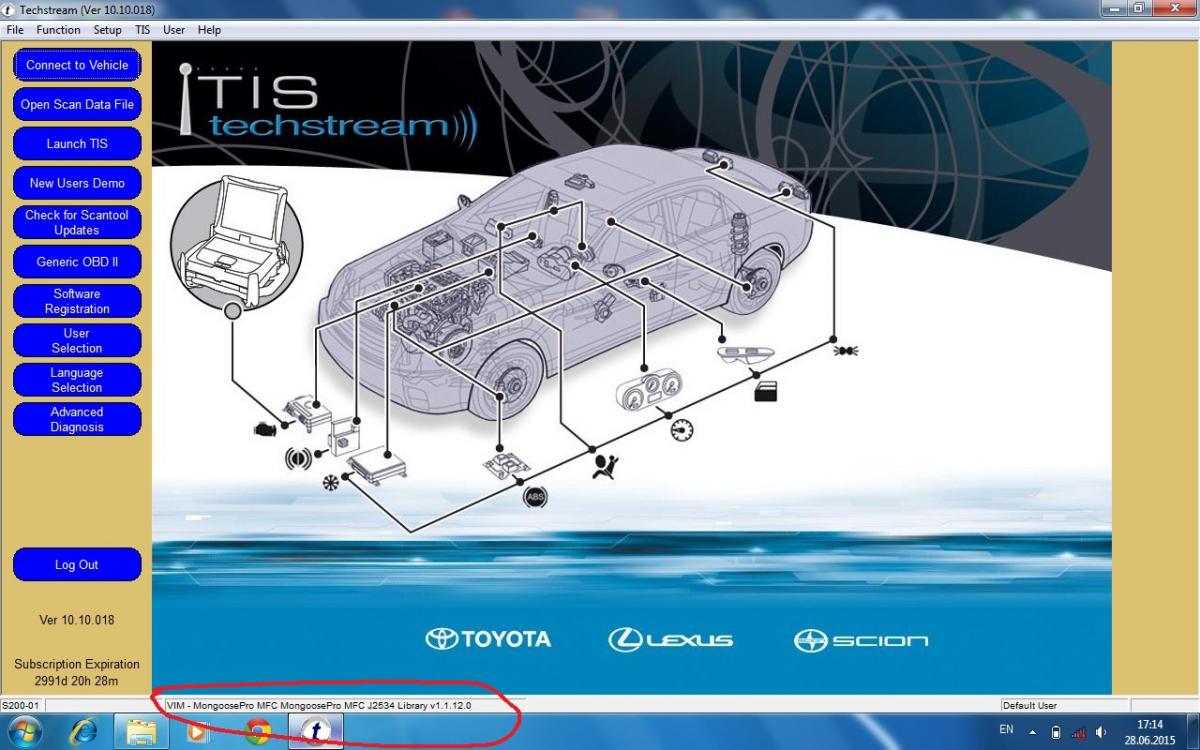

Приветствую, прикупил себе OpenPort 2.0, вот теперь задача с TechStream, ставил какие то непонятные проги, не конектится с авто, в этой ветке, в начале есть но оа старенькая, все что более свежее все "молодых" форумчан, может кто подскажет проверенную прогу? более свеженькую

Так же обязательно установить дрова на ваш Опен порт, и в разделе Setup > VIM select  так же выставить свой приборчик.В нижней части программы должно будет видно, что Течстрим подружился с вашим аппаратом.
