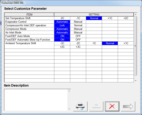

Term2004 Опубликовано 12 июля, 2016 Поделиться Опубликовано 12 июля, 2016 (изменено) С чего вы взяли, что в кустомайзах можно отключить включение кондишки в определённых режимах? Вы в какой-нибудь машине уже так делали? Вот так должно быть. Отсюда можно произвести настройку кондиционера чтобы он не включался автоматом вместе с обдувом стекла. У меня в этом меню пусто. Изменено 12 июля, 2016 пользователем Term2004 Ссылка на комментарий Поделиться на другие сайты Поделиться

Term2004 Опубликовано 13 июля, 2016 Поделиться Опубликовано 13 июля, 2016 Если разговор продолжается про эту модель.что выше указана (Машина Toyota Camry V40 американка).То в ней наверное не кондиционер.а климат контроль.который и зимой работает. Toyota Camry V40 американка, но стоит кондиционер. Например на улице 10 градусов тепла. Хочешь включить обыкновенный режим работы обдува на стекло без кондиционера. А практически сделать это в машине нельзя, только с кондиционером. Кондей нельзя отключить. И получается в данном режиме, при том что прохладно и так, получаешь поток ледяного воздуха. Перемудрили японцы. Развязать автоматику включения кондиционера вместе с обдувом стекла можно в меню Customizer - Air Condition Но у меня там пусто. Думал из за софта, но и в последней версии точно такой же результат. Возможно ограничение шнурка. Я проверил на другой Toyota Matrix американка и тоже в этом меню пусто. Ссылка на комментарий Поделиться на другие сайты Поделиться
