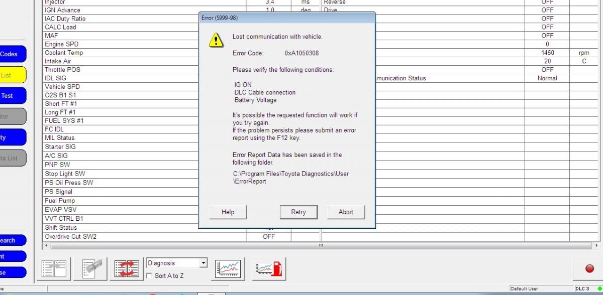

Рава Опубликовано 20 сентября, 2016 Поделиться Опубликовано 20 сентября, 2016 Подскажите пожалуйста, шнурок Mini VCI J2534, Techstream ver 11.20.019. Вчера диагностировал Toyota IST, 2004. Все блоки которые есть сканирует, без каких либо сбоев. Сделал ресет мемори, тоже все норм. Но в data list при заведенном двигателе через пару секунд просмотра данных начинает пытаться переконнектиться и выползает ошибка как на скрине. В чем может быть проблема? Может драйвер косячный? Ссылка на комментарий Поделиться на другие сайты Поделиться
ramazan Опубликовано 21 сентября, 2016 Поделиться Опубликовано 21 сентября, 2016 а на не заведеном двс все норм ? на 9 пине в колодке обд - тахометр , может его отключить на время ? а может зарядки нет ? прикупите опенпорт , отлично работает с течстрим Ссылка на комментарий Поделиться на другие сайты Поделиться
archibasv Опубликовано 25 сентября, 2016 Поделиться Опубликовано 25 сентября, 2016 (изменено) Посмотрите здесь vdiag.net в разделе "Программы" Toyota Techstream v11.20.019 Изменено 25 сентября, 2016 пользователем archibasv Ссылка на комментарий Поделиться на другие сайты Поделиться
Artem_Ecu Опубликовано 25 сентября, 2016 Поделиться Опубликовано 25 сентября, 2016 Подскажите пожалуйста, шнурок Mini VCI J2534, Techstream ver 11.20.019. Вчера диагностировал Toyota IST, 2004. Все блоки которые есть сканирует, без каких либо сбоев. Сделал ресет мемори, тоже все норм. Но в data list при заведенном двигателе через пару секунд просмотра данных начинает пытаться переконнектиться и выползает ошибка как на скрине. В чем может быть проблема? Может драйвер косячный? нужно драйвер обновить Ссылка на комментарий Поделиться на другие сайты Поделиться
