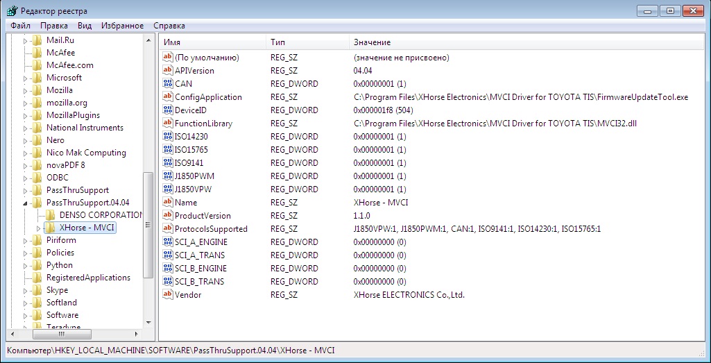

Рава Опубликовано 16 ноября, 2016 Поделиться Опубликовано 16 ноября, 2016 удалил драйвер ТС, удалил сам ТС. Почистил реестр, удалил антивирус. Перезагрузил комп, затем опять установил 7ю версию теча, и драйвер. Появился виртуальный COM4 порт, НО Теч не видит шнурка в VIM, что делать? Решилась проблема путем правки реестра файлов, программа увидела шнур MVCI J2534, все заработало. Ссылка на комментарий Поделиться на другие сайты Поделиться
LAIN-TIAN Опубликовано 16 ноября, 2016 Поделиться Опубликовано 16 ноября, 2016 Так а что конкретно в реестре было не правильно? Ссылка на комментарий Поделиться на другие сайты Поделиться
Рава Опубликовано 16 ноября, 2016 Поделиться Опубликовано 16 ноября, 2016 Так а что конкретно в реестре было не правильно? Не подумал сделать скриншот, так как не знал изменится ли что то, после моих действии. И делал наугад. Зашел в редактор реестра Win7 и удалил лишнюю папку, которая находилась под выделенной, названия я не запомнил.. Перезагрузил комп и Теч увидел шнурок. Кто разбирается в отличии от меня, может поймет. На скриншоте видно выделенная папка, под ней была еще одна какая то, я ее удалил. Ссылка на комментарий Поделиться на другие сайты Поделиться
LAIN-TIAN Опубликовано 16 ноября, 2016 Поделиться Опубликовано 16 ноября, 2016 В компе установлена программа honda hds.при установке этой программы ставится драйвер spx mvci.вот он то сильно мешает.может это и было у Вас Ссылка на комментарий Поделиться на другие сайты Поделиться
Рава Опубликовано 16 ноября, 2016 Поделиться Опубликовано 16 ноября, 2016 В компе установлена программа honda hds.при установке этой программы ставится драйвер spx mvci.вот он то сильно мешает.может это и было у Вас Так точно, уже давно была попытка установки honda ds для интереса, но я ее удалял полностью и драйвер тоже, а так же чистил реестр клинером. Видать не помогло) Но уже все понятно и спасибо за пояснения) Можно еще вопрос в догонку, если я установлю более свежую версию Теча, к примеру 10ю, нужно будет обновлять драйвер или останется этот же? Один раз была проблема с data stream в 11й версии от Autokent, там значения зависали, слышал что это из-за драйвера моего Ссылка на комментарий Поделиться на другие сайты Поделиться

Alexkoroleff Опубликовано 17 ноября, 2016 Поделиться Опубликовано 17 ноября, 2016 (изменено) можно конечно и конференцию организовать (я правильно понял про темвьювер?) только что можно увидеть? после нажатия на кнопку NEXT , перед выбором какой комплект резины будем прописывать MAIN или 2ND вылетает ошибка " Lost Communication ....." и предлагает переподключиться. А шнурок какой у вас? Изменено 17 ноября, 2016 пользователем Alexkoroleff Ссылка на комментарий Поделиться на другие сайты Поделиться
Artur2316 Опубликовано 26 ноября, 2016 Поделиться Опубликовано 26 ноября, 2016 Решилась проблема путем правки реестра файлов, программа увидела шнур MVCI J2534, все заработало. добрый день. в какой ветке реестра правил? Ссылка на комментарий Поделиться на другие сайты Поделиться
тсж Опубликовано 26 ноября, 2016 Поделиться Опубликовано 26 ноября, 2016 там всего 5 разделов, можно было бы и открыть каждый посмотреть HKEY_LOCAL_MACHINE Ссылка на комментарий Поделиться на другие сайты Поделиться
Рава Опубликовано 26 ноября, 2016 Поделиться Опубликовано 26 ноября, 2016 добрый день. в какой ветке реестра правил? В посту #593 на картинке все видно Ссылка на комментарий Поделиться на другие сайты Поделиться
