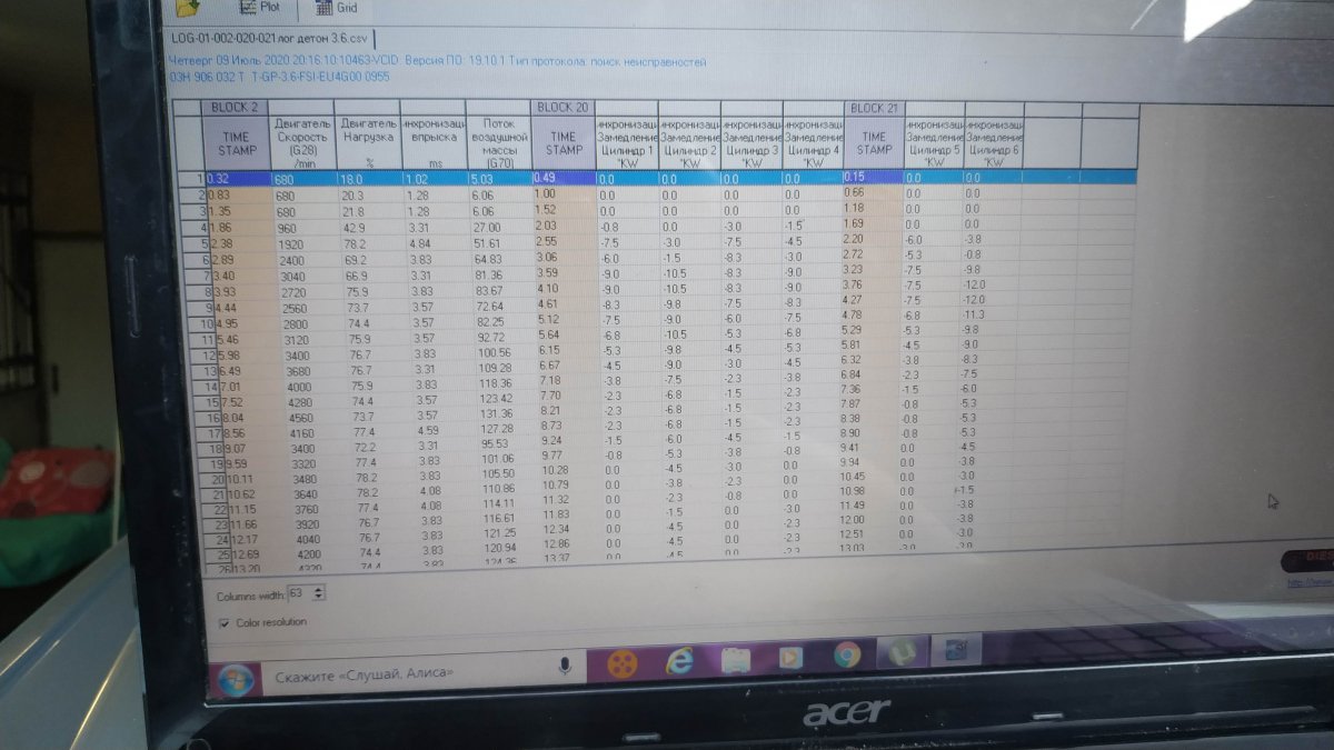

Артем 1483 Опубликовано 6 июля, 2020 Поделиться Опубликовано 6 июля, 2020 Помогите с проблемой, при резком ускорении идёт детонация. Если разгоняца плавно ее нет. Были предположения по меткам и ТД . Заменили в итоге мотор проблема осталась, ошибок нет дмрв менял,значения в 103 группе 1 окно 4.2-4.7 2 окно от 66до -11 3 окно -237 1 Ссылка на комментарий Поделиться на другие сайты Поделиться

Артем 1483 Опубликовано 9 июля, 2020 Автор Поделиться Опубликовано 9 июля, 2020 А сколько должен исправный дмрв Грам показывать на холостом Ссылка на комментарий Поделиться на другие сайты Поделиться

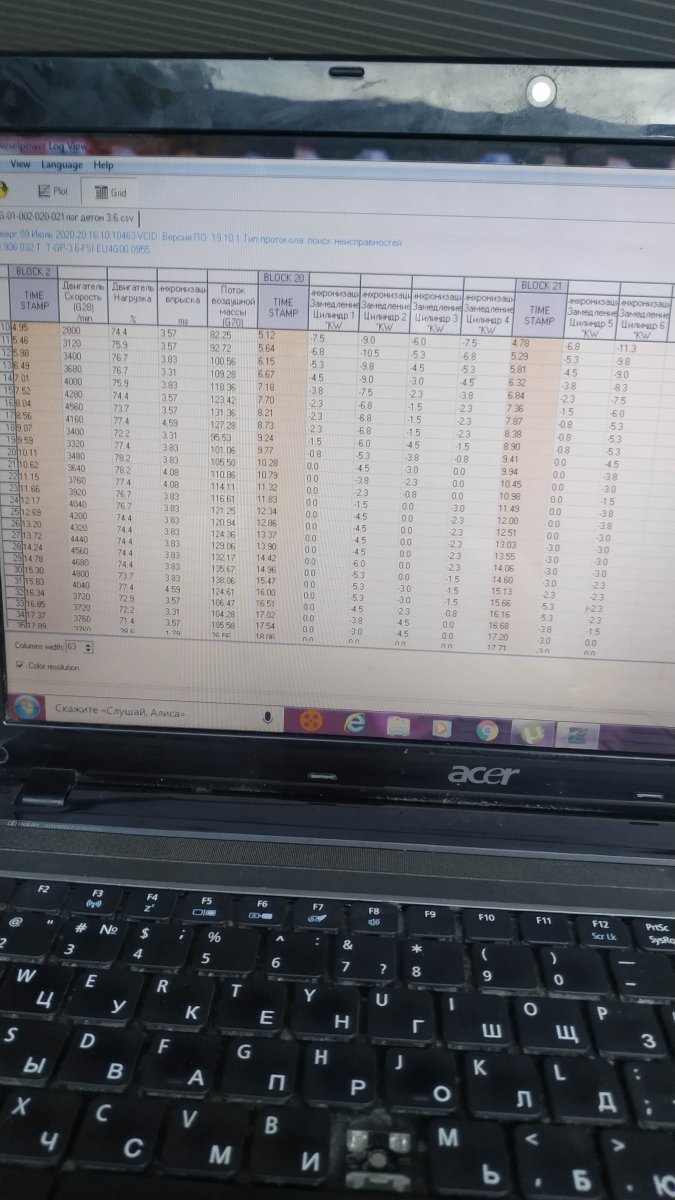

Артем 1483 Опубликовано 9 июля, 2020 Автор Поделиться Опубликовано 9 июля, 2020 Вот лог Ссылка на комментарий Поделиться на другие сайты Поделиться
Артем 1483 Опубликовано 9 июля, 2020 Автор Поделиться Опубликовано 9 июля, 2020 Ссылка на комментарий Поделиться на другие сайты Поделиться

MGS Опубликовано 12 июля, 2020 Поделиться Опубликовано 12 июля, 2020 (изменено) Давление топлива?производительность насоса Изменено 12 июля, 2020 пользователем MGS Ссылка на комментарий Поделиться на другие сайты Поделиться
