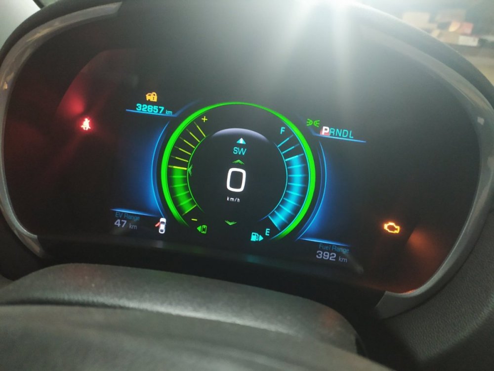

silman Опубликовано 24 июля, 2020 Поделиться Опубликовано 24 июля, 2020 Добрый день всем. На данный автомобиль Chevrolet Volt 2 2018г. прописал дополнительный смарт x-tool pad 2. Процедура прошла успешно, смарт лег в машину и заработал. На данный момент два смарта работают на 100% процентов, но есть одно но, на приборной панели загорелась машинка с ключиком которою никак потушить не могу. Ошибок по блокам никаких нет, смотрел Launch. Вопрос где я накосячил? Всем спасибо за внимание. Ссылка на комментарий Поделиться на другие сайты Поделиться

silman Опубликовано 24 июля, 2020 Автор Поделиться Опубликовано 24 июля, 2020 (изменено) 5 минут назад, Turop сказал: Не завершена процедура привязки. На дисплее нет Сообщения типа “ожидаю ключ”? Нет, сверху скрин. Пробивал несколько раз прописывать через функцию добавить, результат один и тот же, на картинке сверху. Может сделать через функция стереть все ключи, но тогда вопрос, лягут ли уже прописаные смарти снова, или нужны новые? Изменено 24 июля, 2020 пользователем silman Ссылка на комментарий Поделиться на другие сайты Поделиться

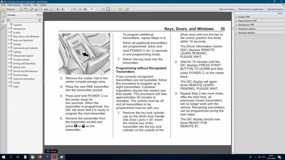

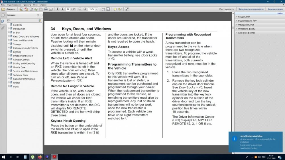

silman Опубликовано 25 июля, 2020 Автор Поделиться Опубликовано 25 июля, 2020 Всем спасибо 11 часов назад, 220volt сказал: Пусть человек поездит немного и пропадёт эта дрочь с приборки. Во всяком случае на Опелях так было иногда после добавления ключей. Пропала эта дрочь у меня, после ручной процедуры привязки согласно заводского мануала. Где накосячил об этом история умалчивает. Всем спасибо за внимание. Ссылка на комментарий Поделиться на другие сайты Поделиться
