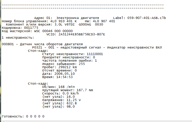

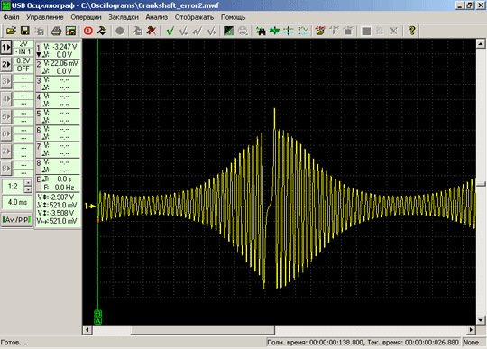

fet1111 Опубликовано 5 августа, 2020 Поделиться Опубликовано 5 августа, 2020 (изменено) Audi Q7 BUG,2006г 3.0tdi Авто не заводится-через какое то время может завестись... Ошибка P0321ДПКВ сигнал не достоверен. ДПКВ поставил новый результата нет....На плаке заводится и работает! Прозвонил под нагрузкой питание на ЭБУ... Снял осциллограмму Изменено 5 августа, 2020 пользователем fet1111 Ссылка на комментарий Поделиться на другие сайты Поделиться
cleaneer Опубликовано 5 августа, 2020 Поделиться Опубликовано 5 августа, 2020 (изменено) судя по осцилке, биение задающего диска. .На плаке заводится и работает! это как понять? Изменено 5 августа, 2020 пользователем cleaneer Ссылка на комментарий Поделиться на другие сайты Поделиться

Дмитрий Иванович Опубликовано 5 августа, 2020 Поделиться Опубликовано 5 августа, 2020 Сигнал должен выглядеть так Ссылка на комментарий Поделиться на другие сайты Поделиться

Дмитрий Иванович Опубликовано 5 августа, 2020 Поделиться Опубликовано 5 августа, 2020 В 05.08.2020 в 20:20, fet1111 сказал: Это снято с audi 3.0tdi bug? Показать Естественно это не с audi. Просто на правильной осциллограмме "РЫБЫ", биения быть не должно. Ссылка на комментарий Поделиться на другие сайты Поделиться

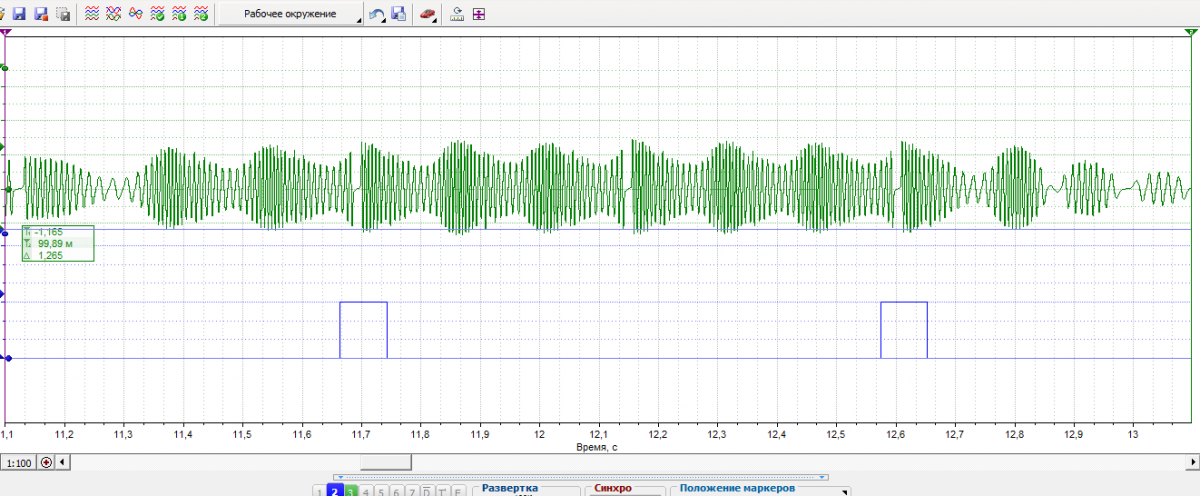

тас Опубликовано 6 августа, 2020 Поделиться Опубликовано 6 августа, 2020 (изменено) В 05.08.2020 в 20:35, Дмитрий Иванович сказал: При каких оборотах снят сигнал? Показать эталон дпкв и дф Q7 Изменено 6 августа, 2020 пользователем тас Ссылка на комментарий Поделиться на другие сайты Поделиться
fet1111 Опубликовано 6 августа, 2020 Автор Поделиться Опубликовано 6 августа, 2020 По эталону все совпадает... Ссылка на комментарий Поделиться на другие сайты Поделиться
