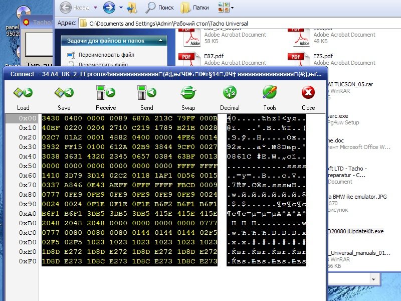

aka4 Опубликовано 9 августа, 2020 Поделиться Опубликовано 9 августа, 2020 Дык это доска UK-NSI,держи твой дамп 861с,тока руками забивать будешь. Ссылка на комментарий Поделиться на другие сайты Поделиться
nurik_z Опубликовано 9 августа, 2020 Автор Поделиться Опубликовано 9 августа, 2020 9 минут назад, aka4 сказал: Дык это доска UK-NSI,держи твой дамп 861с,тока руками забивать будешь. Спасибо попробую позднее отпишусь Ссылка на комментарий Поделиться на другие сайты Поделиться
aka4 Опубликовано 9 августа, 2020 Поделиться Опубликовано 9 августа, 2020 Логин найдешь? он в строке 0ХВ0,в явном виде,три повтора,как обычно Ссылка на комментарий Поделиться на другие сайты Поделиться
nurik_z Опубликовано 9 августа, 2020 Автор Поделиться Опубликовано 9 августа, 2020 11 минут назад, aka4 сказал: Логин найдешь? он в строке 0ХВ0,в явном виде,три повтора,как обычно Спасибо большое Вам Ссылка на комментарий Поделиться на другие сайты Поделиться
