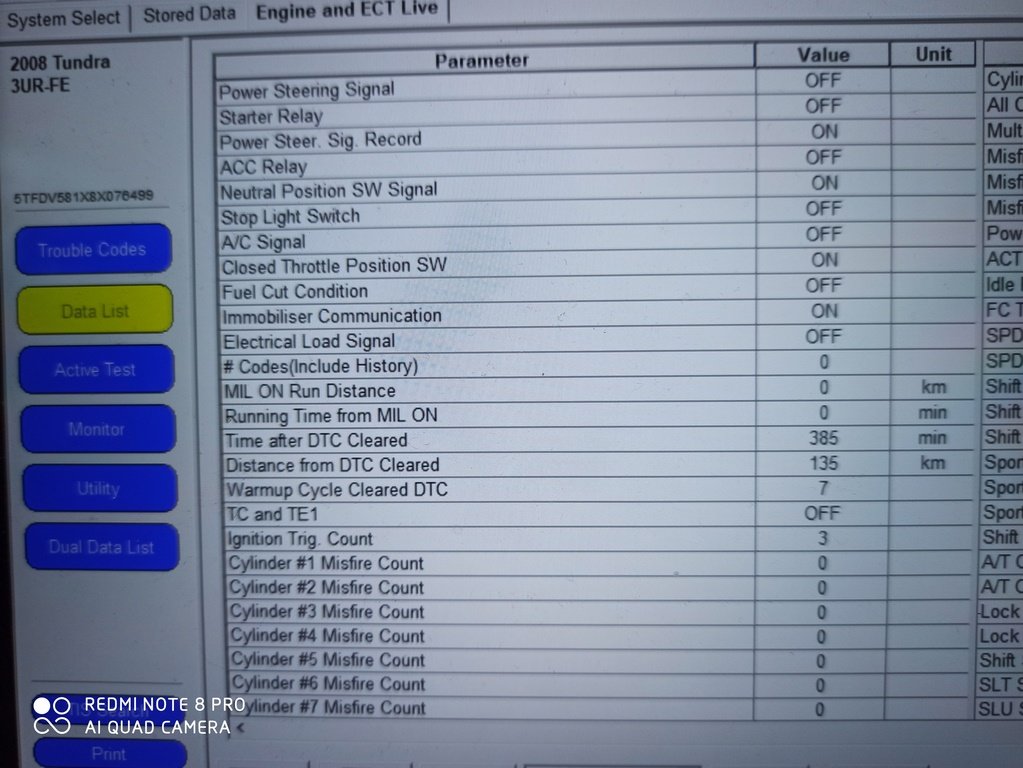

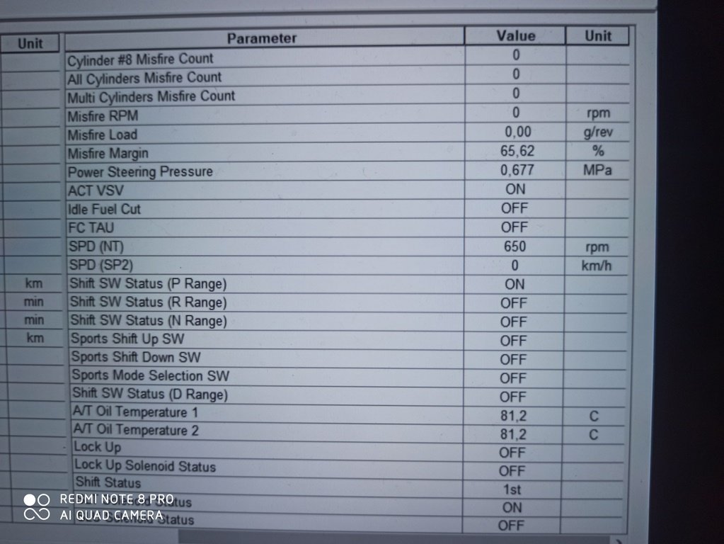

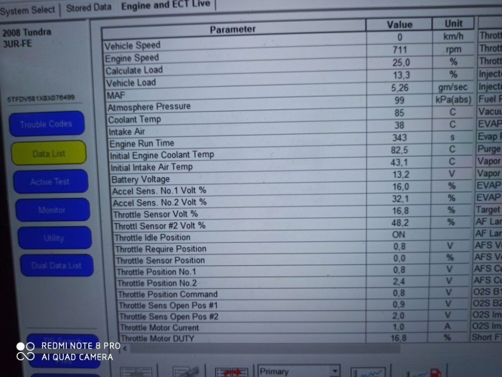

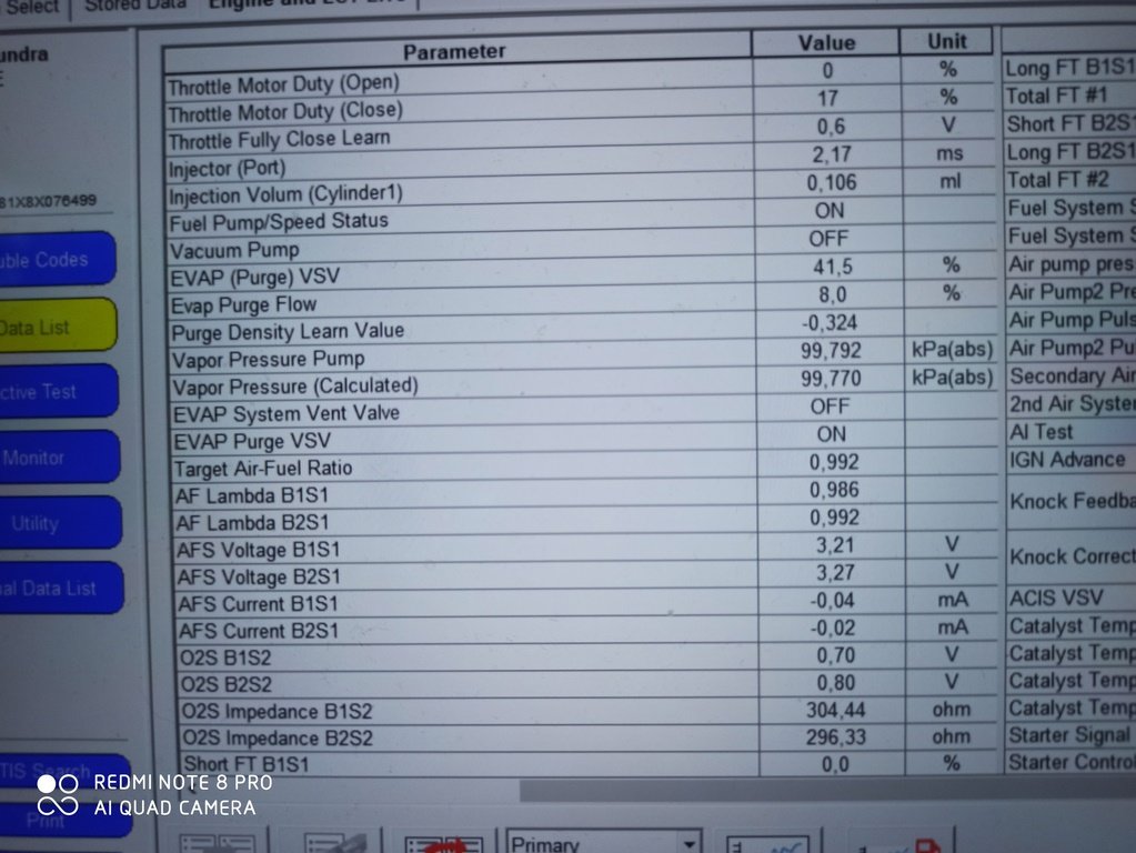

Andrey_76 Опубликовано 10 августа, 2020 Поделиться Опубликовано 10 августа, 2020 Всех приветствую! Увеличился расход бензина, особенно ощущается под нагрузкой, в горку и т.п. Судя по деньгам где-то 40л/100км. Недавно менял тормозные колодки, думал может подклинивают (грелись), разобрался с тормозами, но расход не изменился... Ухудшилась динамика, словно танк за собой тащишь, при увеличении газа машина едет слабо ощущаемыми рывками. Заводится с пол оборота. Воздушный фильтр менял. Недавно вернулся с длительной поездки 15000 км. Живу в еб..нях, до сервиса далеко. С чего начинать копать? Есть скрины данных с toyota techstream на холостых: Ссылка на комментарий Поделиться на другие сайты Поделиться
Disco_Cat Опубликовано 10 августа, 2020 Поделиться Опубликовано 10 августа, 2020 Я, к примеру, не вижу долговременных корректировок по топливу (long ft1,2) , и было бы хорошо посмотреть УОЗ в движении под нагрузкой Ссылка на комментарий Поделиться на другие сайты Поделиться
Andrey_76 Опубликовано 10 августа, 2020 Автор Поделиться Опубликовано 10 августа, 2020 Ок, спасибо, сделаю! Ссылка на комментарий Поделиться на другие сайты Поделиться
autouniversal Опубликовано 10 августа, 2020 Поделиться Опубликовано 10 августа, 2020 (изменено) Добрый день. тоже не вижу скрина топливных корекций. сделайте запись даты работы двигателя.в течстриме справа в нижнем углу кнопка. Изменено 10 августа, 2020 пользователем autouniversal Ссылка на комментарий Поделиться на другие сайты Поделиться
Andrey_76 Опубликовано 10 августа, 2020 Автор Поделиться Опубликовано 10 августа, 2020 Всем здравствуйте! Приложил tse файл 2008_Tundra_3UR-FE_5TFDV581X8X076499_10.08.2020 172053.TSE Ссылка на комментарий Поделиться на другие сайты Поделиться
Electro1975 Опубликовано 17 ноября, 2020 Поделиться Опубликовано 17 ноября, 2020 Зарядка слабая 13,2В. Ссылка на комментарий Поделиться на другие сайты Поделиться
