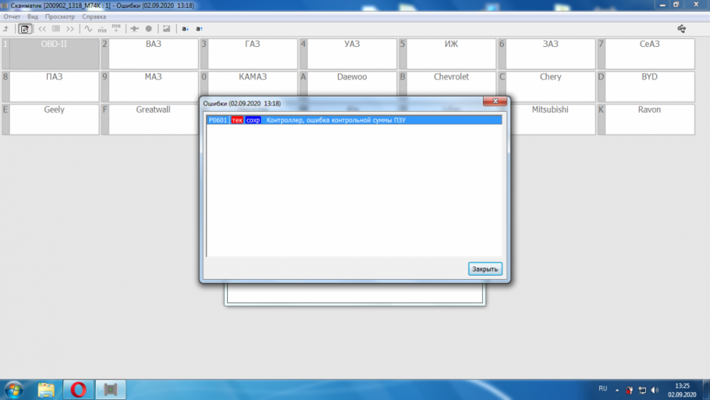

элик Опубликовано 2 сентября, 2020 Поделиться Опубликовано 2 сентября, 2020 всем добрый день. помогите удалить в прошивки ошибку Р0601,буду очень признателен, с таким блоком в первый раз столкнулся I428RF09-класика.bin Ссылка на комментарий Поделиться на другие сайты Поделиться
