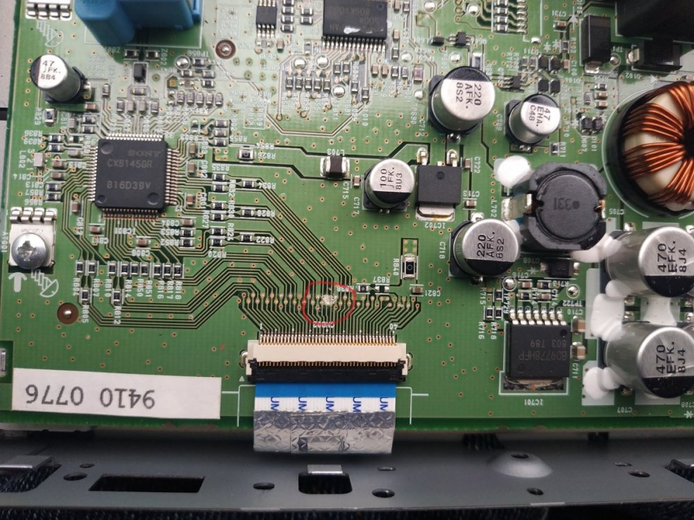

slonik Опубликовано 29 августа, 2020 Поделиться Опубликовано 29 августа, 2020 Сегодня с утра завел машину- дисплей сначала нормально все показывал, а потом просто погас.Что можно сделать?Прошу помочь советом. Может кто сталкивался с такой ситуацией. 1 Ссылка на комментарий Поделиться на другие сайты Поделиться

ганджи Опубликовано 29 августа, 2020 Поделиться Опубликовано 29 августа, 2020 (изменено) Судя по наличию "артефактов" на дисплее,подсветка есть,data нет.Начните со связки шлейф-разъём,разъём пропаять обязательно.(На фото шлейф стоит криво). Изменено 29 августа, 2020 пользователем ганджи Ссылка на комментарий Поделиться на другие сайты Поделиться
slonik Опубликовано 29 августа, 2020 Автор Поделиться Опубликовано 29 августа, 2020 Шлейф поправил.Ничего не изменилось. Но заметил какой-то белый налет около шлейфа.Я его обвел. Вот фото. Ссылка на комментарий Поделиться на другие сайты Поделиться
MGS Опубликовано 29 августа, 2020 Поделиться Опубликовано 29 августа, 2020 Почистить налет Ссылка на комментарий Поделиться на другие сайты Поделиться
slonik Опубликовано 29 августа, 2020 Автор Поделиться Опубликовано 29 августа, 2020 Почистил. Ничего не поменялось.Может надо пропаять. Ссылка на комментарий Поделиться на другие сайты Поделиться
MGS Опубликовано 30 августа, 2020 Поделиться Опубликовано 30 августа, 2020 В 29.08.2020 в 18:32, slonik сказал: Почистил. Ничего не поменялось.Может надо пропаять. Показать Или прозвонить компаненты Ссылка на комментарий Поделиться на другие сайты Поделиться
slonik Опубликовано 30 августа, 2020 Автор Поделиться Опубликовано 30 августа, 2020 Например какие компоненты прозванивать? Ссылка на комментарий Поделиться на другие сайты Поделиться

slonik Опубликовано 7 сентября, 2020 Автор Поделиться Опубликовано 7 сентября, 2020 Если бы точно знать что дело в матрице. А может неисправен TCON или какое-нибудь питание DC-DC.Все таки матрица стоит 20-25 евро. Поэтому я хочу подать 12в на плату. Но не знаю что будет на дисплее в отсутствии входа данных.И кроме того на питающий коннекторе приходит 4 провода. ну красный и черный -это ясно 12в.Но туда еще идут 2 проводка-белый и черный. Что это такое непонятно. А так хорошо бы проверить все DC-DC преобразователи.Как думаете можно так сделать ? Ссылка на комментарий Поделиться на другие сайты Поделиться

slonik Опубликовано 18 ноября, 2020 Автор Поделиться Опубликовано 18 ноября, 2020 Купил матрицу дисплея на Али за 30 евро. Заменил. Все заработало как надо. 1 Ссылка на комментарий Поделиться на другие сайты Поделиться
