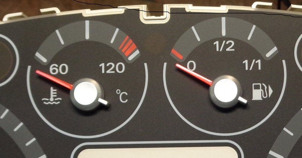

smrodo Опубликовано 2 сентября, 2020 Поделиться Опубликовано 2 сентября, 2020 (изменено) Если у клиента минимальное положение стрелки стоит на 60 градусах - будет как раз завышать показания . На фото правильное положение стрелки на минимуме : Изменено 2 сентября, 2020 пользователем smrodo 1 Ссылка на комментарий Поделиться на другие сайты Поделиться
FAIR9999 Опубликовано 2 сентября, 2020 Автор Поделиться Опубликовано 2 сентября, 2020 да нет вы не поняли,работа стрелки в этом авто не линейная,есть несколько градаций холодный теплый норма и перегрев,причем от холодный до 90 градусов всего пара минут работы на холостых,и вот это клиенту и не нравится. Ссылка на комментарий Поделиться на другие сайты Поделиться
