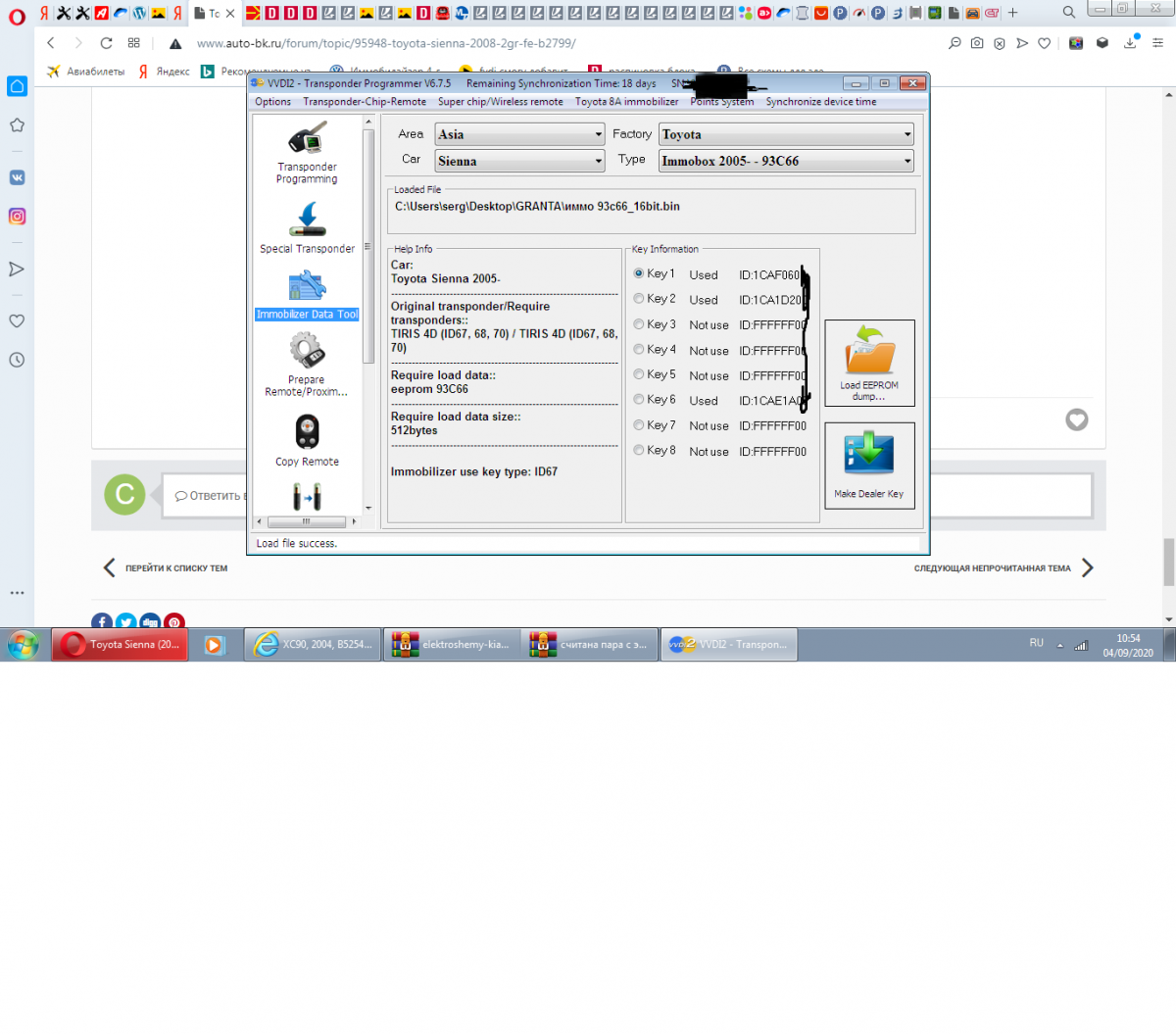

GARAJ-1 Опубликовано 4 сентября, 2020 Поделиться Опубликовано 4 сентября, 2020 синхро ECU-IMMO ok. для удовольствия я сбросил ваш иммо иммо 93c66_16bit_NEW.binПолучение информации... Ссылка на комментарий Поделиться на другие сайты Поделиться
Diagramm Опубликовано 4 сентября, 2020 Поделиться Опубликовано 4 сентября, 2020 Было Стало И где же вы его сбросили ? Ссылка на комментарий Поделиться на другие сайты Поделиться
сергей1971 Опубликовано 4 сентября, 2020 Поделиться Опубликовано 4 сентября, 2020 Было Ссылка на комментарий Поделиться на другие сайты Поделиться
Diagramm Опубликовано 4 сентября, 2020 Поделиться Опубликовано 4 сентября, 2020 Immo под замену с такой ошибкой Ссылка на комментарий Поделиться на другие сайты Поделиться
