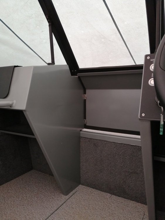

ledokol Опубликовано 12 сентября, 2020 Поделиться Опубликовано 12 сентября, 2020 (изменено) Значит приобретена лодка Волжанка новой на заводе с Самаре. На первый взгляд вроде все по уму, хорошие материалы отделки, добротная рама стекла, обводы и т.д... Но дьявол , как известно кроется в мелочах. Калитка в проходе между кокпитами короткая, т.е по нижней кромке щель 2см, производитель говорит нужно делать индивидуальную калитку)))))Мало того, так еще и петли на калитке прикручены через ж..пу. Зазоры крышек рундуков разные, некоторые открыть проблематично из-за отсутствия оных. Но самая интересная фишка сей поделки это топливный бак. Объем девайса 115л, заправить на АЗС невозможно , т.к при даже небольшой струе из пистолета все выливается наружу и этот момент прописан в инструкции, мол заправлять лодку только на воде из канистр, а по прибытии на берег сливать с лодки весь неизрасходованный бензин)))) При нареве окружающего воздуха из "развоздушки" начинает течь бензин даже, если в баке всего 50л, т.е меньше половины бака в результате чего с корпуса слазит краска,бензин растворяет краску оказывается. Самое интересное , что завод изготовитель все это считает нормой))) Здесь все технари с аналитическим складом ума, посему предлагаю обсудить проблему бака, почему создается давление и постоянно течет бензин из развоздушки. Изменено 12 сентября, 2020 пользователем ledokol Ссылка на комментарий Поделиться на другие сайты Поделиться
