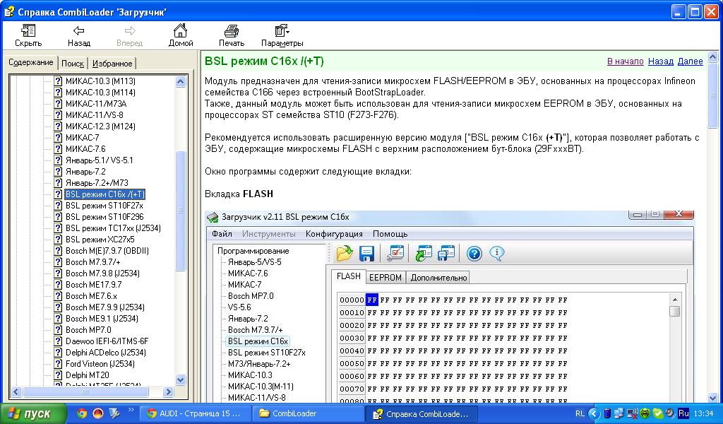

ellecctric Опубликовано 8 октября, 2012 Поделиться Опубликовано 8 октября, 2012 Этот блок Bosch ME7.5, шьётся через boot модулем BSL С167. Распиновка блока есть в хелпе к лодырю Ссылка на комментарий Поделиться на другие сайты Поделиться

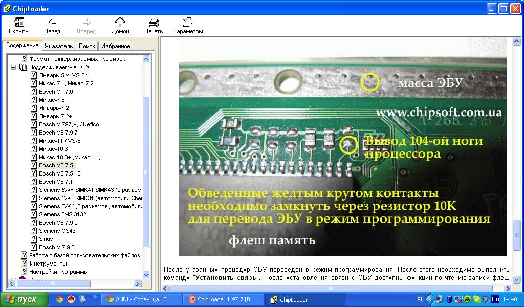

dil73 Опубликовано 8 октября, 2012 Поделиться Опубликовано 8 октября, 2012 В 08.10.2012 в 07:05, ellecctric сказал: Этот блок Bosch ME7.5, шьётся через boot модулем BSL С167. Распиновка блока есть в хелпе к лодырю в хелпе не нашел,ткните носом Ссылка на комментарий Поделиться на другие сайты Поделиться
power Опубликовано 8 октября, 2012 Поделиться Опубликовано 8 октября, 2012 (изменено) вот этим, за прошивкой к brend-у обратись Изменено 8 октября, 2012 пользователем power Ссылка на комментарий Поделиться на другие сайты Поделиться
dil73 Опубликовано 8 октября, 2012 Поделиться Опубликовано 8 октября, 2012 В 08.10.2012 в 09:37, power сказал: вот этим, за прошивкой к brend-у обратись спасибо за помощь,я в хелпе не нашел распиновку МЕ 7.5,поэтому просил ткнуть носом Ссылка на комментарий Поделиться на другие сайты Поделиться
power Опубликовано 8 октября, 2012 Поделиться Опубликовано 8 октября, 2012 вот 1 Ссылка на комментарий Поделиться на другие сайты Поделиться
dil73 Опубликовано 8 октября, 2012 Поделиться Опубликовано 8 октября, 2012 В 08.10.2012 в 10:43, power сказал: вот power спасибо,за поддержку,от таблеток отойду,попробую считать блок,а то после гриппа ориентация не та Ссылка на комментарий Поделиться на другие сайты Поделиться

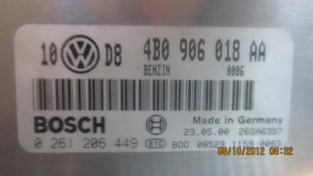

dil73 Опубликовано 10 октября, 2012 Поделиться Опубликовано 10 октября, 2012 всем привет,продолжение следует-Kalina,DRX,Brend,вас посоветовали уважаемые люди с этого форума,может кто еще специализируется по этому делу,помогите моему горю(шутка) за символическую плату,решил поэксперементировать на своей машине с репрогом турбомоторов,имеется-Ауди А6 2000 г.в. 1.8Т МКПП кватро дв.APU,хочется как всегда экономии,динамики и Е-2(проверенное,обидно будет личную машину уложить),сток слил(первый раз,аж вспотел) и прилагаю,шильдик ЭБУ сфоткал,надеюсь кто-нибудь откликнится 4В0 906 018 АА.rarПолучение информации... Ссылка на комментарий Поделиться на другие сайты Поделиться
Denlozikevich Опубликовано 10 октября, 2012 Поделиться Опубликовано 10 октября, 2012 пиши в личку - сделаю Ссылка на комментарий Поделиться на другие сайты Поделиться
