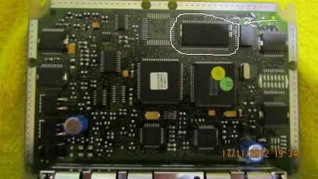

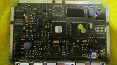

dil73 Опубликовано 17 ноября, 2012 Поделиться Опубликовано 17 ноября, 2012 всем привет,коллеги подмогите-имеем Пассат 1.8Т 1998 г.в.,подскажите,что за блок,на МЕ7.1 или 7.5,не похож,мне-бы распиновку для репрога и какой процессор там применяется,заранее благодарен Ссылка на комментарий Поделиться на другие сайты Поделиться
power Опубликовано 17 ноября, 2012 Поделиться Опубликовано 17 ноября, 2012 а что на флеш написано? Ссылка на комментарий Поделиться на другие сайты Поделиться
kalina Опубликовано 17 ноября, 2012 Поделиться Опубликовано 17 ноября, 2012 (изменено) всем привет,коллеги подмогите-имеем Пассат 1.8Т 1998 г.в.,подскажите,что за блок,на МЕ7.1 или 7.5,не похож,мне-бы распиновку для репрога и какой процессор там применяется,заранее благодарен Да всеравно что написано.если нет ничего, то выпаял и в программатор, делов на пять минут. А на фото на флеш ничего не написано. Изменено 17 ноября, 2012 пользователем kalina Ссылка на комментарий Поделиться на другие сайты Поделиться
dil73 Опубликовано 17 ноября, 2012 Поделиться Опубликовано 17 ноября, 2012 а что на флеш написано? если это флеш,то AM29F200AB,для репрога есть офф.комбик,МЕ7.5 им програмировал Ссылка на комментарий Поделиться на другие сайты Поделиться

Denlozikevich Опубликовано 19 ноября, 2012 Поделиться Опубликовано 19 ноября, 2012 если это флеш,то AM29F200AB,для репрога есть офф.комбик,МЕ7.5 им програмировал все ме7 собраны на С167 проце - ты его видишь???, я нет, знчит это либо ме5.хх лилбо м3.хх, выложи то, что прочитал добрый день .имеется ауди 2001 год американец 2.8 кватро . галета 1260 есть .сколько стоит програмно выключить лямды после катов?надо в бут режиме шить со снятием ECU или на месте через разъём обд? зачем отключать работу вторичной воздушной системы ? и надо ещ отключить диагностику датчиков ог. заранее благодарю за ответ с уважением сергей . пиши в личку - всё сделаю Ссылка на комментарий Поделиться на другие сайты Поделиться

dil73 Опубликовано 19 ноября, 2012 Поделиться Опубликовано 19 ноября, 2012 я про то и хотел сказать, про программатор. Ребята ну вы даете,ну невозможно быть универсалом,если-бы я знал как прочитать блок,я вопросы не задавал-бы,ну нет у меня программатора и паяльной станции,есть только комбик,а докупать это оборудование мне нет смысла,когда такие машинки раз в год появляются,не окупиться все это,поэтому и спросил совета,чтобы не тыкнуть куда не надо и не уложить блок Ссылка на комментарий Поделиться на другие сайты Поделиться
