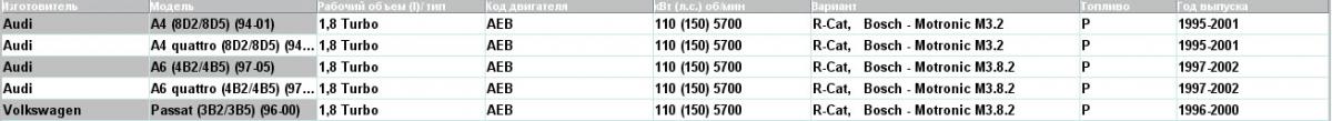

Блок Bosch M5.9.2 !!! Не вводите в заблуждение )))
Никто не вводит. Бюллетень вюрт  .   Откройте АЕВ и посмотрите есть  ли там 200 -тая флэш

Audi A4 B5 1.8T AEB 1996-1999
8D0907557 — Bosch M3.2
8D0907557E — Bosch M3.2.1
8D0907557M — 0 261 204 179 — Bosch M5.9.2 — OBDII Programable
8D0907557N — 0 261 204 179 / 0 261 204 178- Bosch M5.9.2 — OBDII Programable
8D0907557P — 0 261 204 258 / 0 261 204 581 — Bosch M5.9.2 — OBDII Programable — USA
8D0907557T — Bosch M3.8.2 — OBDII Not Programmable
8D0907558D — Bosch M3.8.2 — OBDII Not Programmable
8D0907558E — Bosch M3.8.2 — OBDII Not Programmable
8D0907558M — 0 261 204 179 — Bosch M5.9.2 — OBDII Programable
8D0907559 — 0 261 204 963 — Bosch M5.9.2 — OBDII Programable
8D0907559c — 0 261 206 315 — Bosch M5.9.2 — OBDII Programable — US"
Соответственно мой: 8D0907559c — 0 261 206 315 — Bosch M5.9.2 — OBDII Programable — US
Видимо читаются выпайкой а пишутся по OBDII.
