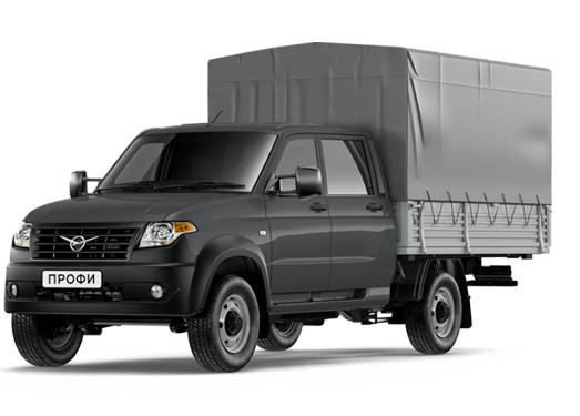

1avtopilot Опубликовано 21 сентября, 2020 Поделиться Опубликовано 21 сентября, 2020 53 минуты назад, андрейzkf сказал: имею ввиду какой двигатель и модель Так оно в названии темы, УАЗ ПРОФИ. ЗМЗ-409. Опенбокс без проблем. Ссылка на комментарий Поделиться на другие сайты Поделиться

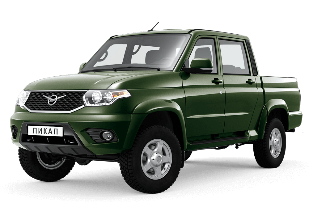

андрейzkf Опубликовано 21 сентября, 2020 Поделиться Опубликовано 21 сентября, 2020 я может что не догоняю что за УАЗ ПРОФИ Ссылка на комментарий Поделиться на другие сайты Поделиться
1avtopilot Опубликовано 21 сентября, 2020 Поделиться Опубликовано 21 сентября, 2020 Это который с кузовком Ссылка на комментарий Поделиться на другие сайты Поделиться
андрейzkf Опубликовано 21 сентября, 2020 Поделиться Опубликовано 21 сентября, 2020 у меня только боши приежяют Ссылка на комментарий Поделиться на другие сайты Поделиться
андрейzkf Опубликовано 21 сентября, 2020 Поделиться Опубликовано 21 сентября, 2020 пикап который а там закрытый проц Ссылка на комментарий Поделиться на другие сайты Поделиться
1avtopilot Опубликовано 21 сентября, 2020 Поделиться Опубликовано 21 сентября, 2020 Есть пикап, а есть профи. Ссылка на комментарий Поделиться на другие сайты Поделиться
