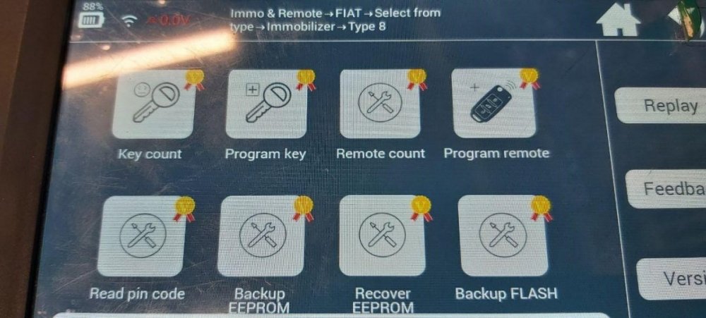

lukuabi24h Опубликовано 23 сентября, 2020 Поделиться Опубликовано 23 сентября, 2020 В 23.09.2020 в 14:03, Alexxandr сказал: Всем привет. Предыстория. Перестали работать кнопки на штатном ключе. Проверил нет сигнала с ключа. Разобрал, пропаял, не помогло. Решил прописать новый ключ. Считал дамп BSI (Magnetti Marelli), подготовил ключ XN кейтулом под BSI marelli и сделал преподготовку по дампу FVDI . Оба ключа прописались с помощью пина, но кнопки на новом ключе так и не работают. Есть ли какая нибудь процедура синхронизации радиоканала после обучения? Ещё смущает, что новый ключ определяется как 7946, а родной как 7936. В родном ключе чип стоит отдельно в корпусе, а на плате отсутствует антенна транспондера и кварц. По плате видно что их не было вообьще. Показать радио на 7946 автоматом прописывается,смущает родной пульт.в наших краях я таких не встречал.я не знаю какой там иммо, но если тип 8, то в лонсдоре заявлено и отдельная процедура Ссылка на комментарий Поделиться на другие сайты Поделиться

tagirdn Опубликовано 23 сентября, 2020 Поделиться Опубликовано 23 сентября, 2020 У меня радиоканал, так и не заработал . 1 Ссылка на комментарий Поделиться на другие сайты Поделиться
