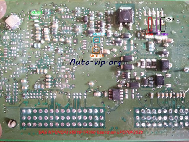

sahsa1243 Опубликовано 3 октября, 2020 Поделиться Опубликовано 3 октября, 2020 не читает упа2 выдаёт ошибку до этого читал правил нормально Ссылка на комментарий Поделиться на другие сайты Поделиться
sahsa1243 Опубликовано 14 октября, 2020 Автор Поделиться Опубликовано 14 октября, 2020 прочитал блок изменил частоту по умолчанию стоит 4000 Ссылка на комментарий Поделиться на другие сайты Поделиться
