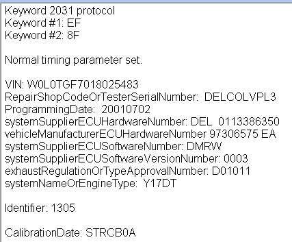

Тест приборной панели - всё работает. Но к примеру оборотов не видит. BCM также не видит оборотов и жалуется на CAN связь с моторным. КАН проверен - проблем нету. Моторный Delco LVPL3 всем доволен абсолютно. Выяснилось что моторный менялся. Пин-коды из моторного, иммо и приборки вынул. И они все разные.  Вин в моторном и бортовом не совпадали.

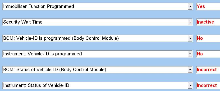

Сбросил бортовой - ошибка по кану к моторному блоку пропала, взамен получил это: изображение.png
Сбросил приборку - получит также "ID not programed"

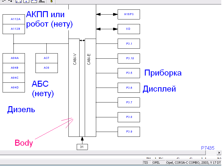

Не чтобы поспорить, а просто для информации - структура: изображение.png
Изменено пользователем Alex Vlasov

А как вы считаете - подходит ЭБУ с такими идентификаторами под Опель комбо?
