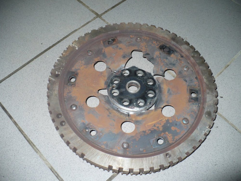

отписываюсь, дело было в муфте vvti не правильно насверлены каналы для подачи масла

сталкивался уже 2 раза с таким двигателем, и у обоих проблемма была иззи плохого масла, залипал клапан управления муфтой (их там 3) и почемуто в обоих случаях пришлось менять, не получилось расклинить...
