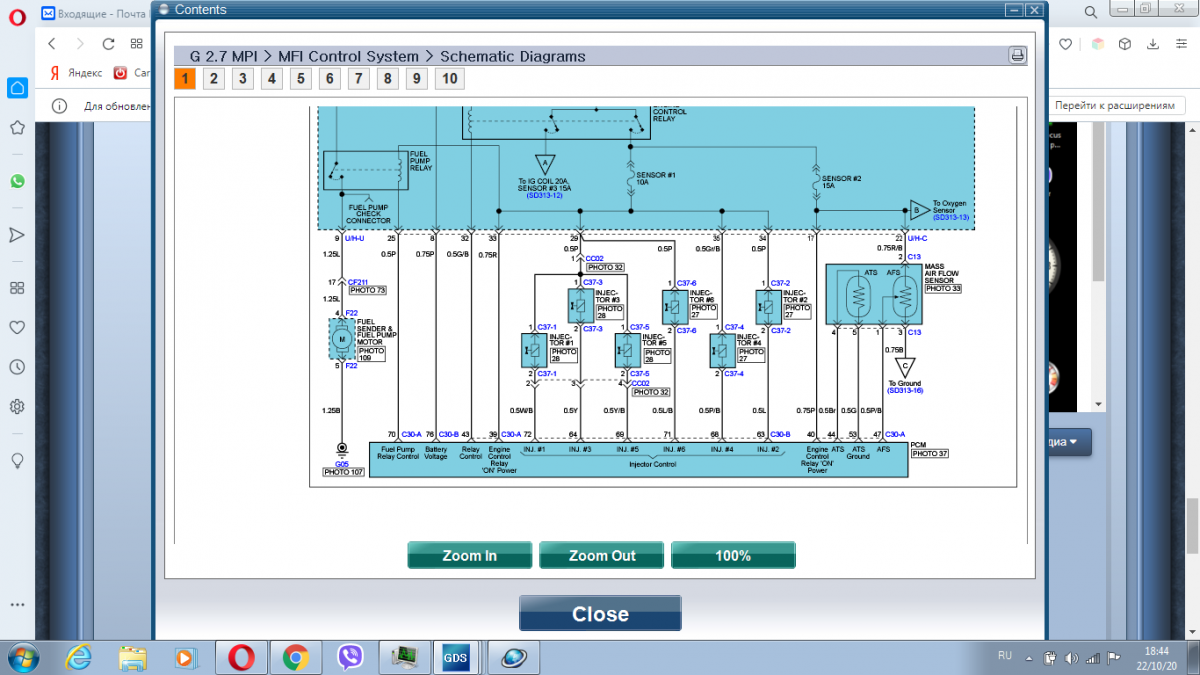

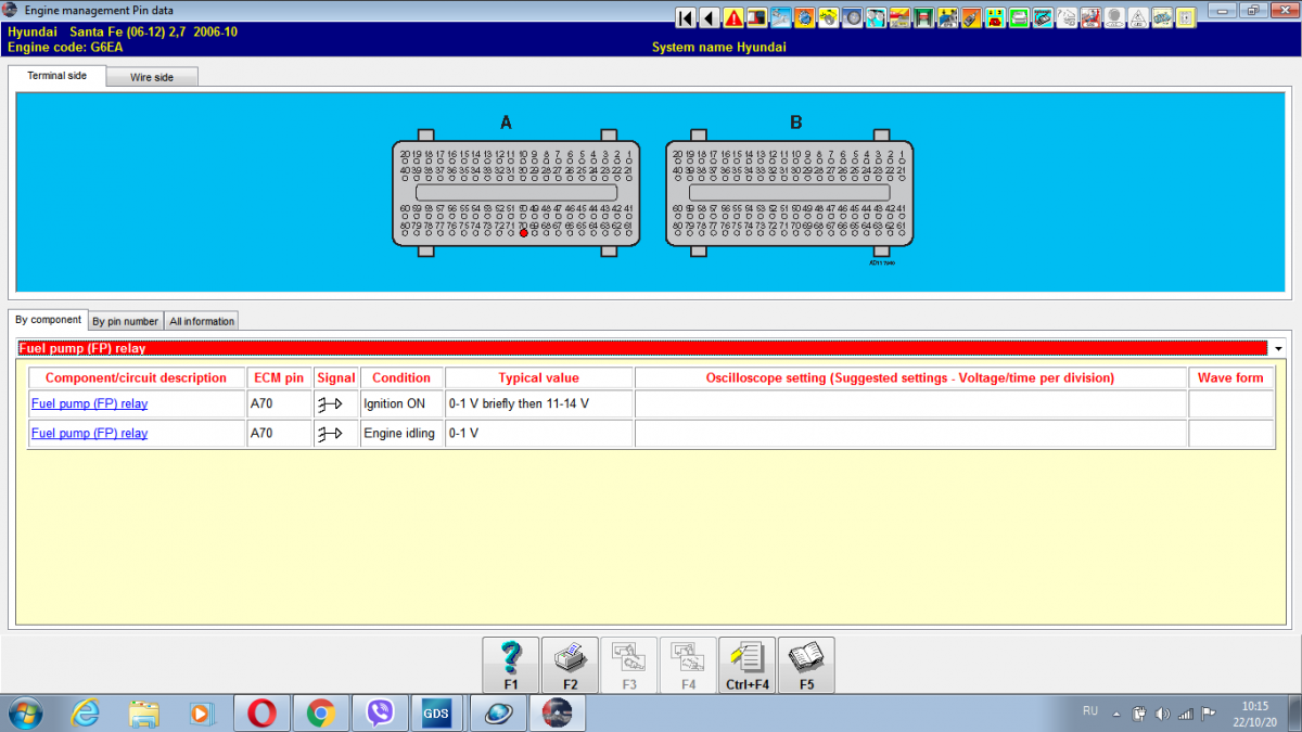

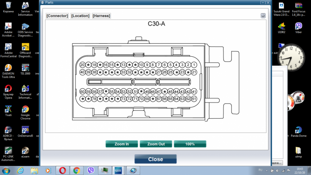

Как вариант проверка реле на короткое. И то маловероятно и не принципиально. Если уж прям беспокоит этот момент до чесотки, проверь отключение главного реле и что твориться на 70й ноге блока. Но по мне это тупиковый путь.
6 часов назад, KYB1975 сказал:
что твориться на 70й ноге блока. .
так и не разобрался какой разъем А какой В, мерил на обоих. На том что под серым разъемом, на 70=й ноге все как и показано. на другом 12 В всегда при включенном зажигании и при работе двигателя.
6 часов назад, Анатолий ТМ сказал:
просто кратковременный импульс как опроснис при вкл зажигания
теперь импульса нету. ЭБУ решил что опрос ненужен?))))
