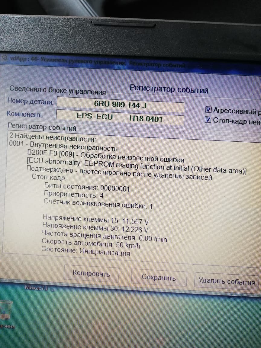

Alex. Bor Опубликовано 6 января, 2022 Поделиться Опубликовано 6 января, 2022 Добрый день, такая же проблема с эур фольцванен поло 2013 года. По дождю отказал эур. Официаоы сделали. После недели езды опять по дождю остановился, а заводить - жёлтый руль но приборной и тяжёлое рулевое. Приехал так к знакомому электрику - он продипгностировал и говорит что не профессионально сделали сброс и кодировку, в результате чего ПО слетело, а сделать перекодировку и заливку ПО имеющимися у него средствами эур не даёт. 2 Ссылка на комментарий Поделиться на другие сайты Поделиться

Prostoy Опубликовано 7 января, 2022 Поделиться Опубликовано 7 января, 2022 Alex.Bor Какие ошибки по диагностике? …не профессионально сделали сброс, это на сказки вашего электрика похоже Ссылка на комментарий Поделиться на другие сайты Поделиться
Alex. Bor Опубликовано 7 января, 2022 Поделиться Опубликовано 7 января, 2022 2 часа назад, Prostoy сказал: Alex.Bor Какие ошибки по диагностике? …не профессионально сделали сброс, это на сказки вашего электрика похоже Вот из его аудиосообщения: "Ошибка чёткий и ясная с По самого электроусилителя. Есть вариант, что его пробовали кодировать и закодировали неправильно. Как назад вернуть пока не понятно. То что что я могу подключить прибор, сделать конфигурирование - Не работает не прописывает." Ссылка на комментарий Поделиться на другие сайты Поделиться
Slavik k Опубликовано 7 января, 2022 Поделиться Опубликовано 7 января, 2022 а чем ваш горе-электрик делал ? 1 Ссылка на комментарий Поделиться на другие сайты Поделиться

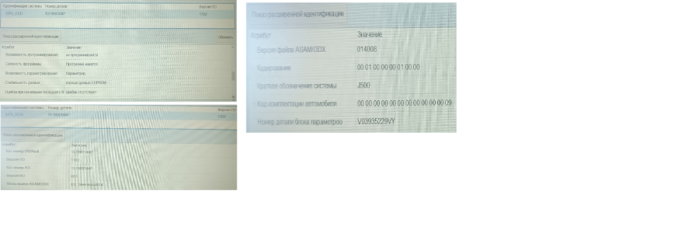

Alex. Bor Опубликовано 7 января, 2022 Поделиться Опубликовано 7 января, 2022 И в дополнение фото Ссылка на комментарий Поделиться на другие сайты Поделиться
