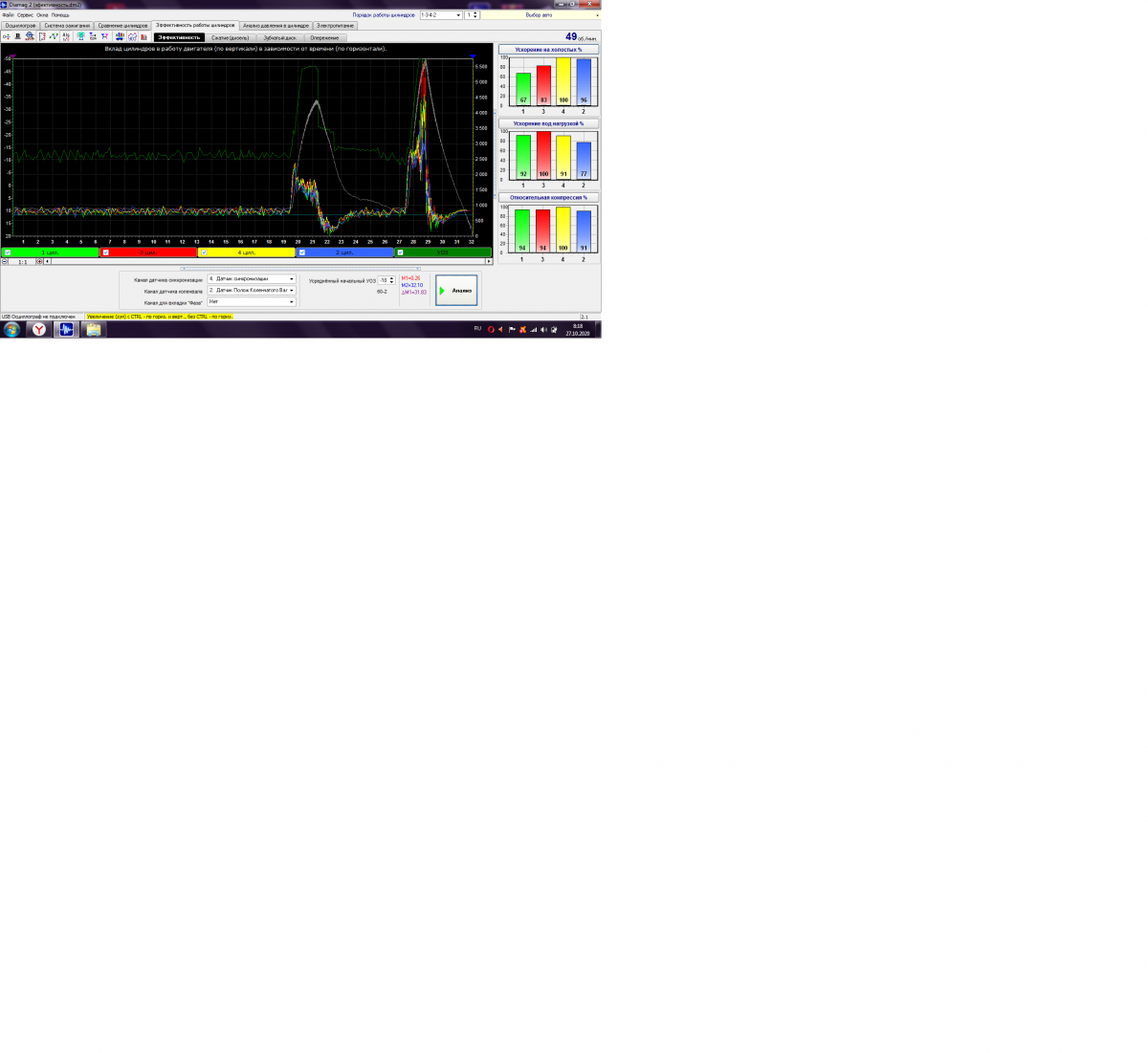

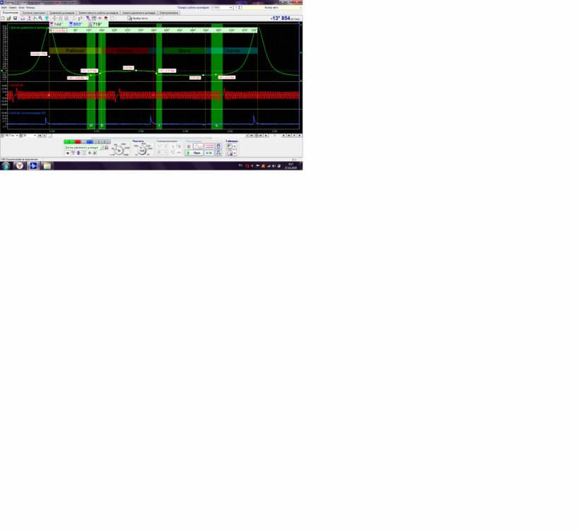

RAMOS Опубликовано 27 октября, 2020 Поделиться Опубликовано 27 октября, 2020 Мужики помогите разобраться с 10кой тупит и повышенный расход топлива по сканеру всё проверенно и сделано давным давно осцылограммы прилогаю 1 Ссылка на комментарий Поделиться на другие сайты Поделиться

Андрей1117 Опубликовано 27 октября, 2020 Поделиться Опубликовано 27 октября, 2020 (изменено) Отложите свой мотор-тестер,пока , в дальний угол ,раз не умеете читать с него данные ,и не понимаете ,что означают его осцилограммы !!! Нужны данные с обычного сканера ,сканера параметров работы ЭБУ . Что есть мало данных : тип мотора на вашем авто Тип ЭБУ на вашем авто Какое ПО на данной момент в ЭБУ ,прошивка Что наколхожекно с ДВС (сток или некий конструктор из мотора сделан ) Давление топлива в рампе и давку непосредственно с модуля (производительность насоса без обратки !) Ацп ДМРВ хотя бы ! По осцилке ,по второму скриншоту . Метки ГРМ пристально смотри .ДПКВ живет своей жизнью ,а датчик фаз Майданет по полной там !!!(что в переводе на русский ,работа ДФ не совпадает с ДПКВ ,а если совсем точнее ДФ ваще что-то там ели -ели пытается выдавать .Нет четкого фронта в сигнале с ДФ !!!) Метки пристально смотреть сперва коленвал-распредвал ,а потом уже считаем зубья на демпфере(смотрим положение 20го зуба после пропуска при правильно и точно выставленных метках ГРМ ) ! При правильно выставленных метках ГРМ и правильном положении задающего демпфера (20й зуб в торце ДПКВ !) картинка работы ДПКВ и ДФ должна быть такой : Изменено 27 октября, 2020 пользователем Андрей1117 Ссылка на комментарий Поделиться на другие сайты Поделиться

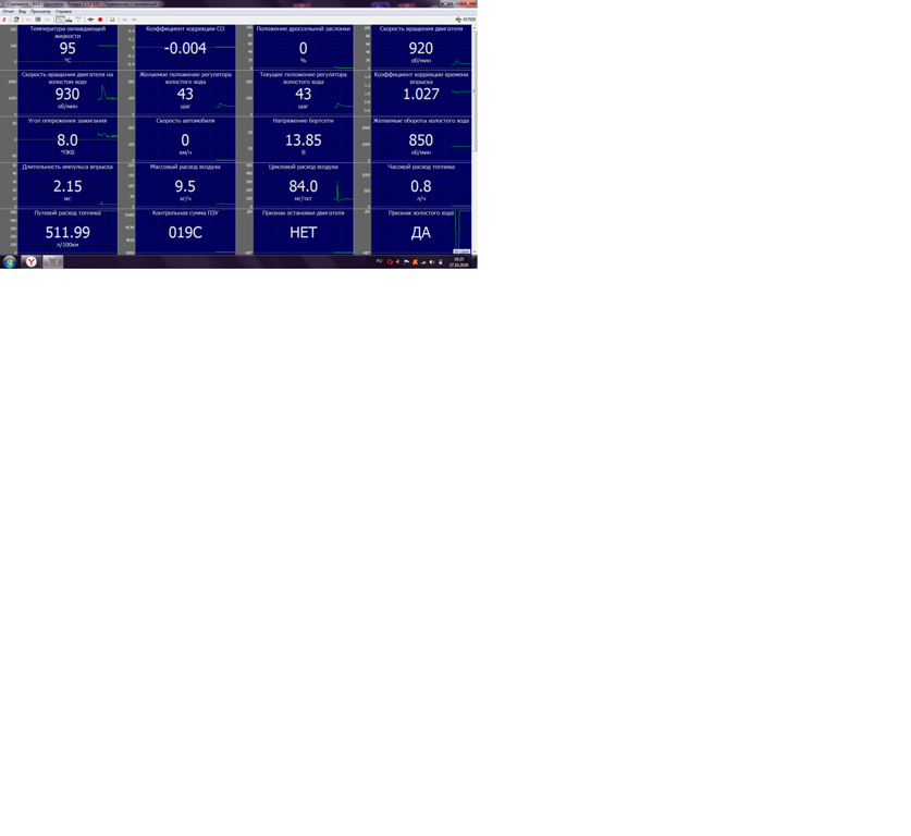

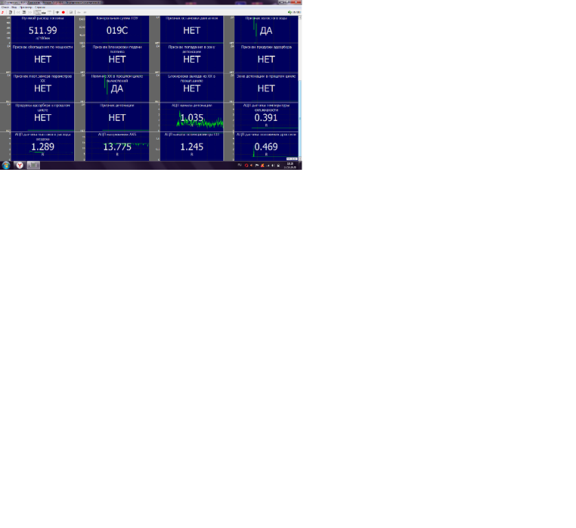

Андрей1117 Опубликовано 27 октября, 2020 Поделиться Опубликовано 27 октября, 2020 Прогрей ДВС до +90 и сделай скрины параметров работы мотора из-под диагностической программы !!! Массовый расход воздуха на ХХ Длительность времени впрыска Коэффицент коррекции времени впрыска Коэффициент коррекции СО Вот этого, примерно уже будет достаточно Ссылка на комментарий Поделиться на другие сайты Поделиться

RAMOS Опубликовано 27 октября, 2020 Автор Поделиться Опубликовано 27 октября, 2020 вот скрины Ссылка на комментарий Поделиться на другие сайты Поделиться
